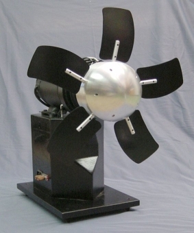

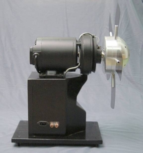

Ngày trước em xem trên mạng có 1 cái loa sub hình cái Quạt cây. Ko biết nó kêu kiểu gì ?? Chẳng thấy màng loa đâu cả .NÓ quảng cáo là cái cánh quạt rung lên và phát ra tiếng bass ?? bác nào co biết ko ??

Nôm na là cái bộ khí nén gắn vào thùng, bằng cách nào đó mà dòng điện âm thanh từ amply điều khiển cái khí nén đó tăng giảm theo nhịp độ hình sin rồi đập vào màng loa,gây ra dao động trong môi trường thì cũng phát ra được âm thanh chứ hả? thậm chí cũng chả cần màng loa làm gì
tất nhiên nó vẫn chỉ ở dạng concept vì hiệu quả chưa tốt,nên chưa bán đại trà,thế thôi.

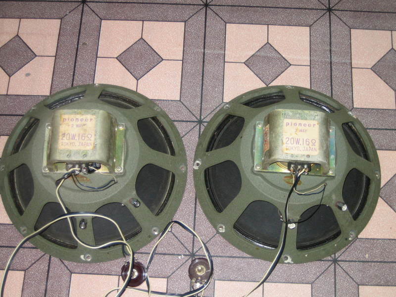

La ý mà LOA: Dụng cụ biến dòng điện biến đổi thành âm thanh, ngược lại thì thành MIC.
1 từ trường không đổi: nam châm (điện hay vĩnh cữu đều được).
1 từ trường thay đổi: Cuộn dây từ (tạo từ trường thay đổi bỡi dòng điện biến đổi theo âm thanh Ví dụ vậy). Cuộn dây từ đẩy kéo màn loa, vậy là phát ra âm thanh. Ngược lại cái màn đẩy kéo cuộn dây trong từ trường không đổi thì cãm ứng ra dòng điện.
- Một máy phát điện, phải không nào? Có khác gì đâu!
Vì vậy chỉ cần có từ trường không đổi. Được tạo từ nam châm vĩnh cữu hay từ nam châm điện đều được. Nếu dùng nam châm điện thì rất dễ gặp tình trạng từ trường lúc mạnh, lúc yếu, do đó âm thanh có được sẽ khó trung thực hơn. Ngoài ra còn tạo nhiệt không mong muốn.
Túm lại, với công suất nho nhỏ, dùng nam châm điện vẫn được. . . .
Với công suất lớn, thì . . . Nội cái việc giải quyết nguồn cho nam châm điện là oai oải quải rồi, phải không nào?

Nguyên văn bởi nguyenmab Xem bài viếtNếu Bác tuyennhan nói vậy thì cục nam châm vĩnh cữu dấu đi đâu mất rồi?
Nguyên văn bởi voduychau;207074
theo ngu ý của mình thì ít nhất phải thiết kế thêm 1 bộ nguồn DC cho cái loa,mỗi lần nghe nhạc phải cắm điện,hơi phức tạp (đồng ý với bạn)
