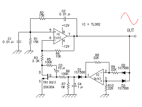

    chào các bạn mình không giỏi về âm tần cho lắm mong các bạn chỉ giáo
    mình có xung sine chuẩn không giới hạn tần số có thể dùng khuếch đại âm tần để khuếch đại lên 220V 50Hz 500W dùng nguồn nuôi 2 ắc quy (để được điện áp +,-12V)chỗ mình hay mất điện lắm hi..Chắc các bạn dành về điện thanh lắm,giúp mình nhé...dòng ắc quy không giới hạn,có thể dùng biến áp xuất âm.....
    có xung sine đây

    sine thật luôn
      có được không????cho mình biết với

        được thì vẫn được , nhưng trên thực tế ít thấy . vì khuyếch đại luôn đi cùng với làm méo dạng tín hiệu và hiệu suất thấp .

          Khi đã dùng biến áp thì không nhất thiết phải dùng điện áp +, - 12V, dùng 1 bình cũng cho công suất > 500W nhưng hiệu suất không cao nên công suất nóng nhiều (không an toàn, nhất là khi quá tải).
