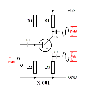

Mạch số 01
Mạch có hệ số khuyếch đại bằng 1 với tín hiệu AC . Bạn có thể lấy tín hiệu có cực tính thuận hay đảo tại chân E hặc C của Tran..
Bạn có thể tùy ý chọn các bộ trị số linh kiện sau :
1) R1=10K R2=2.2K R3=R4=1K C1=C2=C3=1>>47uF
2) R1=100K R2=22K R3=R4=10K C1=C2=C3=1>>47uF
3) R1=82K R2=39K R3=R4=4.7K C1=C2=C3=1>>10uF
.....vvv.....vvv
Nhưng tất cả đều có giá trị là hệ số khuyếch đại toàn mạch bằng 1 . Theo bạn chọn trị số như thé nào là tối ưu ???
