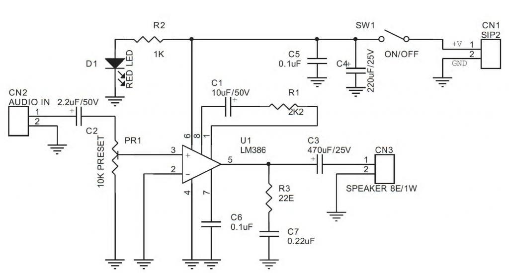

    LM386 - AN6884: Mạch tăng âm kèm theo Led chỉ thị Audio Level (dễ làm nhưng hiệu quả)
    Mạch nguyên lý và Layout:
    Code http://www.mediafire.com/?dwztwwttgzyLM386 : 3k (rất thông dụng)
    AN6884: 3k (chợ Giời – HN)
    Vỏ loa: 15k (chợ Giời – HN)
    Pin 9V: 3k
    Mic: 2k - giống trong điện thoại bàn (vỏ nhôm, nhỏ bằng đầu ngón tay út)
    Mình đã làm và kết quả:
    - 2 lỗ cắm 3.5ly: MIC và audio từ PC, MP3,...
    - Âm thanh trong, không tiếng ù.
    - Led nháy đẹp mắt
    - Pin 9V chạy khoảng 5 tiếng
    Chúc bạn vui vẻ.

              con này công suất nhiu W vậy bạn???
                uhm tui k biết nhiều về dt nhưng khoái lam may cái dụ này lắm,k rành mấy về kí hiệu,co ai giai thich gium dc k cảm ơn rất nhiều lun
                  Nguyên văn bởi nhozluv Xem bài viết
                  Nguyên văn bởi dtvn207 Xem bài viết
                  LM386 1 kênh 1W. Nếu lắp tốt nghe cũng OK.
