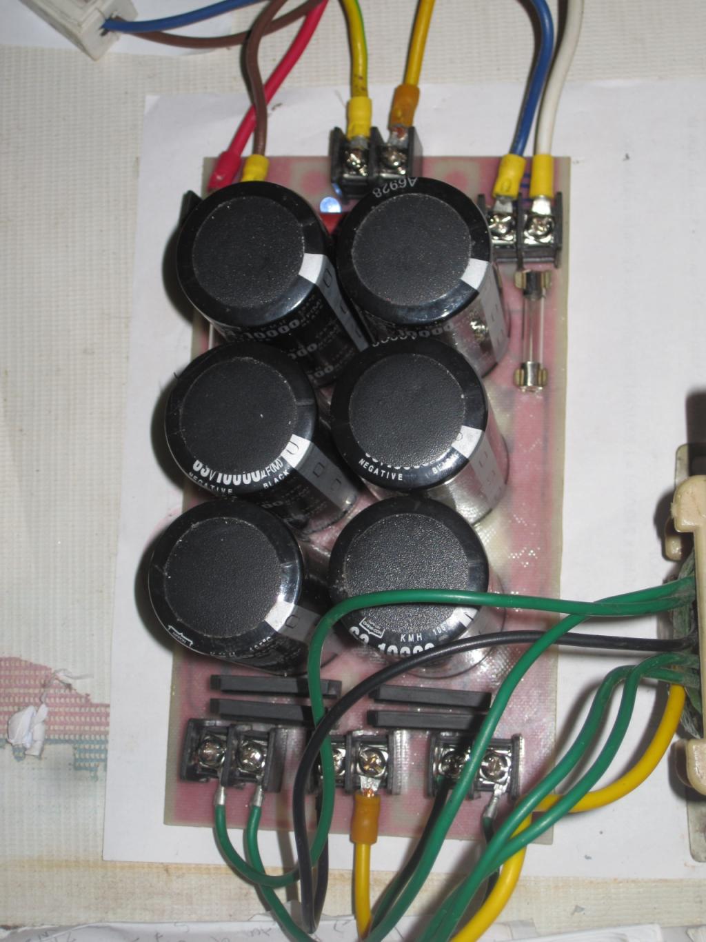

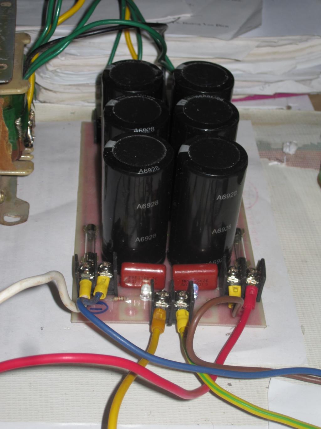

Nguyên văn bởi superspeed Xem bài viếtem thấy ngoài thị trường có loại này bọn nó ghi 10A nhưng em tự quấn chơi dây to hơn nên chắc cũng được hơn 1-2A, có lẽ nguồn yếu chăng,?điện tử là anh em của trái tim tôi

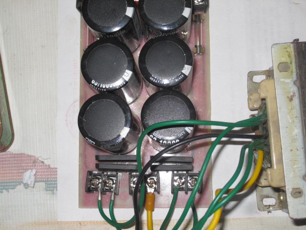

Nguyên văn bởi hahai1507 Xem bài viếthôm qua em mới thử 1 mạch tda7294 , nguồn -16 0 +16 dòng 3A . thấy hát không được lớn lắm. mà tda hơi nóng. giờ e muốn hát lớn hơn thì phải làm ntn vậy các bác.
tk 2 bác nhé. thảo nào lúc em cho nhỏ volum thì bass tresbl nghe ko rõ lắm giống như radio vậy còn văn volum max thi có phân biệt đươc chút .để cn lên nhật tảo mua cái biến áp loại lớn mới dc. không biết loại như 2 bác nói có đát không nữa. sv tụi em hơi nghèo ^^!

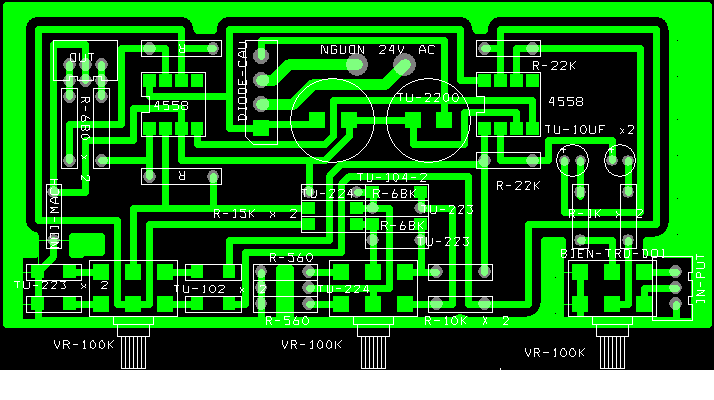

Nguyên văn bởi quocviet121 Xem bài viếtlàm mạch lọc đi bác
http://www.dientuvietnam.net/forums/...asstreable.jpg
em làm mạch này nghe ok nhưng suy giảm tín hiệu lắm nên em ghép vào pre 082 nghe ok bác sẽ thấy ko còn như đài nữa treble bass rõ ràng
em đã thử những cái mạch treble của amply rồi nghe ko còn ngọt nữađiện tử là anh em của trái tim tôi
Nguyên văn bởi quocviet121 Xem bài viếtđúng rồi nâng nguồn lên đi 38>40vdc 10a cho 2 kênh?? linh kiện toàn hàng tàu khựa mà 38 -> 40v xui em nó nướng ic ah tải nhiệt to thế nào cũng phải gắn thêm con "điều hòa không khí" vào đít nữa không ic oánh xong vài bài khả năng thành "khỉ đít đỏ" nói chung em thấy từ 22VAC đến 25VAC qua chỉnh lưu là đẹp nhất với 7294. Em dùng có 22VAC đây dòng 12a nhé

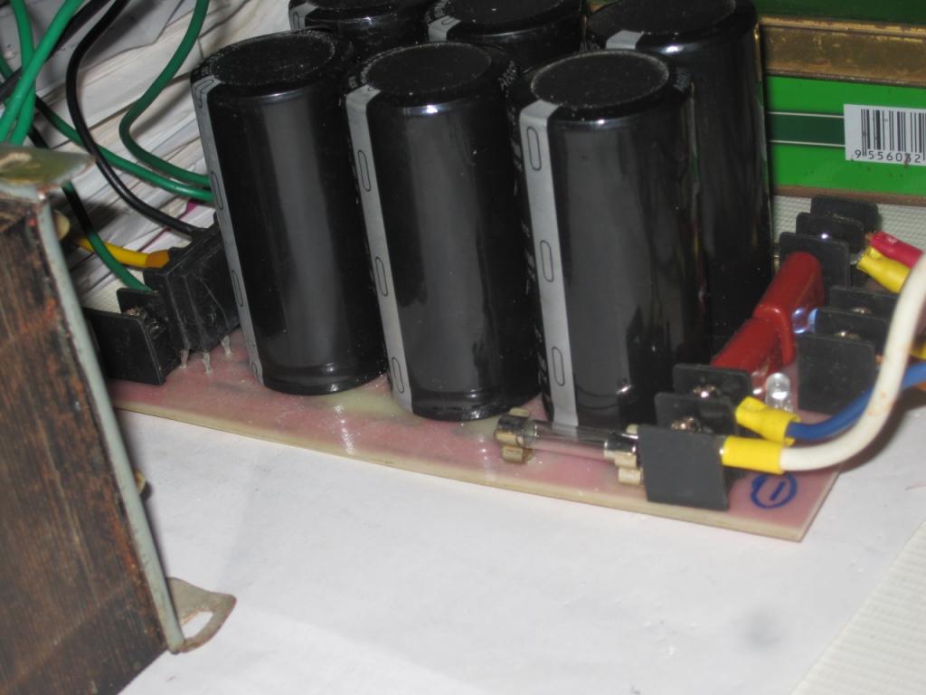

Nguyên văn bởi quocviet121 Xem bài viếtem chạy 40vdc nó cũng ko nóng lắm
nóng các bài nhạc mạnh thôi ạ dàn tụ của bác đẹp ghê dàn tụ giá bao nhiêu vậy bác.
