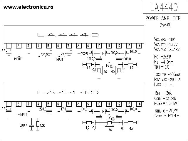

                    Lam con LA440 di ban
                    Con nay don gian, de lam, ban thu lam di.

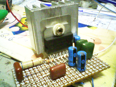

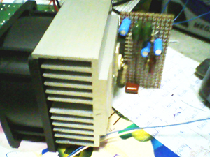

                      Bac Van cho em hoi chut
                      em moi lap xong mach nay theo so do duoi, em moi mo nho ma sao no nong qua vay anh.
                      • #26
                        trời ơi cái miếng nhôm nhỏ tý vậy làm sao mà tỏa nhiệt kịp, bác làm ơn thay nhôm nhanh nhanh cho không khéo con TDA của bác thành TDA nướng đấy, miếng nhôm em dùng nhỏ nhất cũng có kích thước là 10 x 20 x 10 rồi tại con này nó tỏa nhiệt dữ lắm.

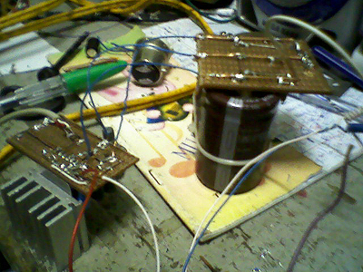

                        • #27
                          Cam on bac nhieu, nho bac chu ko con TDA cua em boc mui thom rui. Em moi gan them mach BT vao ma sao tieng phat ra van nho, bac co cao kien gi khong bao em voi...

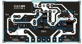

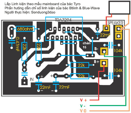

                                Em thao may tinh nha em lay cuc tan nhiet lap cho no day, chay mat lanh luôn. hi`hi`. Nhưng em cam thay ko hop voi no lam, am trung cao rất tốt, nhưng am bass ko thuyết phục lắm.
                                Em định làm thử con LM3886 dây, bác có kinh nghiệm gì giúp em voi.
                                A`, bac cho em hoi luon, tụ nối tầng là sao bác, em dốt điện tử lắm. chỗ tụ em khoanh tròn trị số bao nhiêu vậy bác, chỉ em với.
