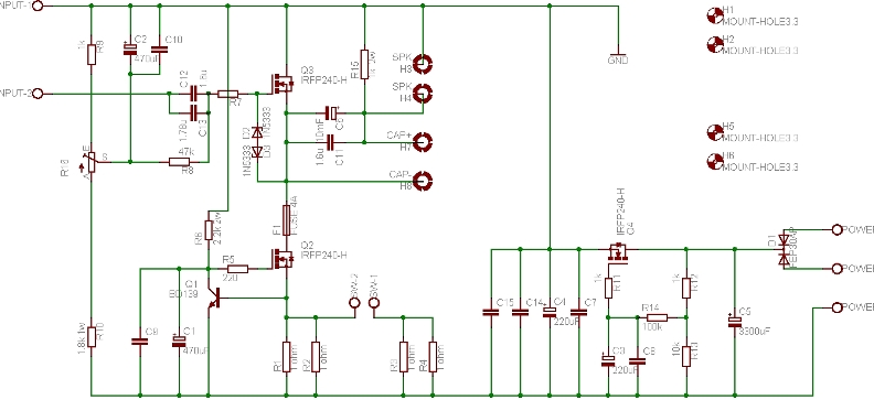

    Mấy cái mạch in này thiết kế không được hợp lý cho lắm . Cụ thể là đường GND không khép kín .
    Mạch của mình thiết kế các đường GND không khép kín nhưng đường thoát mát đã được chạy riêng rẽ cho từng phần nên không ảnh hưởng nhiều đến tín hiệu .
    Thoát Mát là một kỹ thuật cực kỳ quan trong trong thiết kế mạch Audio
    Trong mạch của tôi tất cả đều dùng VR 50K .
    Nếu thay bằng VR10K thì âm sắc sẽ bị biến đổi vì trị số lọc RC sai khiến cho tần số lọc ( Tress/Bass ) cũng bị sai theo

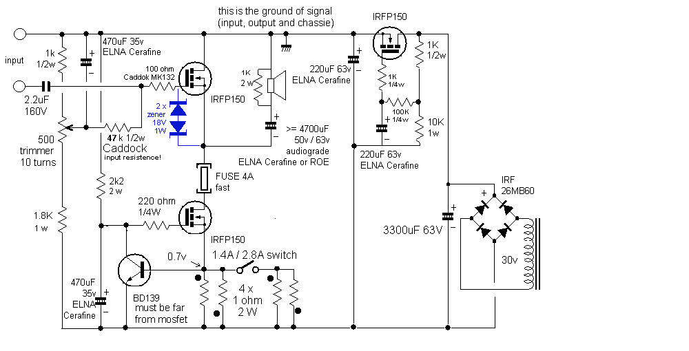

                  • #39
                    giup mình với !
                    Các bác ampli oi!mình có 1 mạch khuếch đại OCL 100w, bây giời mình muốn làm OCL stereo 2 loa,mỗi loa 100w thì mình phải làm sao đây?Có ai có thể giúp mình ko vậy?Sao ko thấy ai trả lới mình thế nhỉ?help me!
                    • #40
                      Nguyên văn bởi traivietnam Xem bài viết
                      gửi trước cho bác hai cái
                      Cái âmpli kiểu Cút-ti-fo này chỉ phù hợp với người hoang phí năng lượng quốc gia thôi . Vì nó ngồn dòng thì lớn , đốt thành nhiệt hết . Năng lượng ra loa chẳng được bao nhiêu . Hiệu suất thì bé tý . Hơn nữa hệ số khuyếch đậi của nó bằng .... nhỏ hơn 1 tí xíu . Cho nên cái này chỉ để trưng bày trong bảo tàng được thôi
                      nguyendinhvan1968@gmail.com
                      • #41
                        Anh Văn ơi, anh có sơ đồ mạch khuếch dai95 công suất OTL 100w không, em dang bí , a jup jum` nha!!
                        • #42
                          thế bác có mạch nào hay hay một chút post lên cho anh em tham khảo xem ? còn đối với em nếu là IC công suất thì xin miễn cho, em chỉ thích sò hay còng hoặc chí ít cũng là mosfet thôi, vì công suất cuả nó lớn. (nếu có PCB nữa thì càng ok )

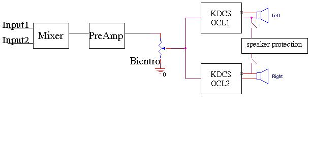

                            Anh Van giup em !
                            Em thiết kế sơ đồ khối cho mạch stereo của em và post lên diễn đàn cho anh em góp ý.nhưng em bí phần 1 mạch bảo vệ loa làm sao bảo vệ cho cả 2 loa cùng lúc được đây.Anh em giúp đỡ nhé,em rất mong hồi âm của mọi người !thanks.
                              Sơ đồ khối âm-li kiểu này thì mình chưa từng nhìn thấy bao giờ

                              • #45
                                Anh Van giup em!
                                Vậy em phải làm sao bây giờ?mạch stereo của em 2 ngỏ vào và 2 ngỏ ra.Em cho 2 ngỏ vào qua mạch mixer ,qua tiền khuếch đại để khuếch đại áp đủ lớn để vào mạch khuếch đại .Vì 2 khối khuếch đại OCL của em như nhau nên em cho qua 1 biến trờ như chỉnh volume và cho vào cả 2 mạch khuếch đại vì chúng giống nhau có trở kháng nhìn đầu vào giống nhau.Còn mạch bảo vệ loa thì em dùng rơle đôi để bảo vệ cả 2 loa.Mặc dầu ko chuyên nghiệp lắm,nhưng thiết kế như vậy có chỗ nào ko ổn vậy anh!Góp ý giùm em nhé.Thanks.
