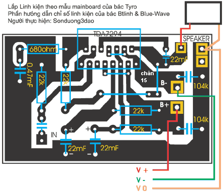

        • #49
          Sự cố mạch ampli TDA 7294
          Các bác cho em hỏi!
          Em vừa ráp con TDA 7294, có kết nối với mạch bảo vệ loa bán ngoài chợ, ko hiểu sao khi vặn Volum lên khoảng 1/4 là mạch bảo vệ loa bị ngắt. Cao thủ nào biết xin chỉ dùm, em xin cảm ơn!
          • #50
            bác ráp có đúng như sơ đồ trên không ? nếu y chang thì bác tháo cái bảo vệ loa ra rồi lấy cái bóng đèn xe máy đấu vô như đấu loa ấy, rồi vặn từ từ volume lên ( chưa có tín hiệu đầu vào )
            1 : đèn không sáng ---> ic tèo
            2 : đèn sáng chói ---> linh kiện không tốt ( công suất nhỏ hay dỏm )
            nếu cấp tín hiệu cho amply mà
            1: đèn không sáng ---> ic tèo
            2: đèn sáng chói ---> ráp sai
            3: đèn sáng rồi mờ dần rồi tắt ---> bảo vệ loa hư
            • #51
              Cảm ơn Bác! để em về làm thử.
              • #52
                Thì ra là tại mạch bảo vệ loa bị "si đa teo" thay cái khác vào nghe "pá chấy pò chét"
                Cảm ơn các Bác đã quan tâm!
