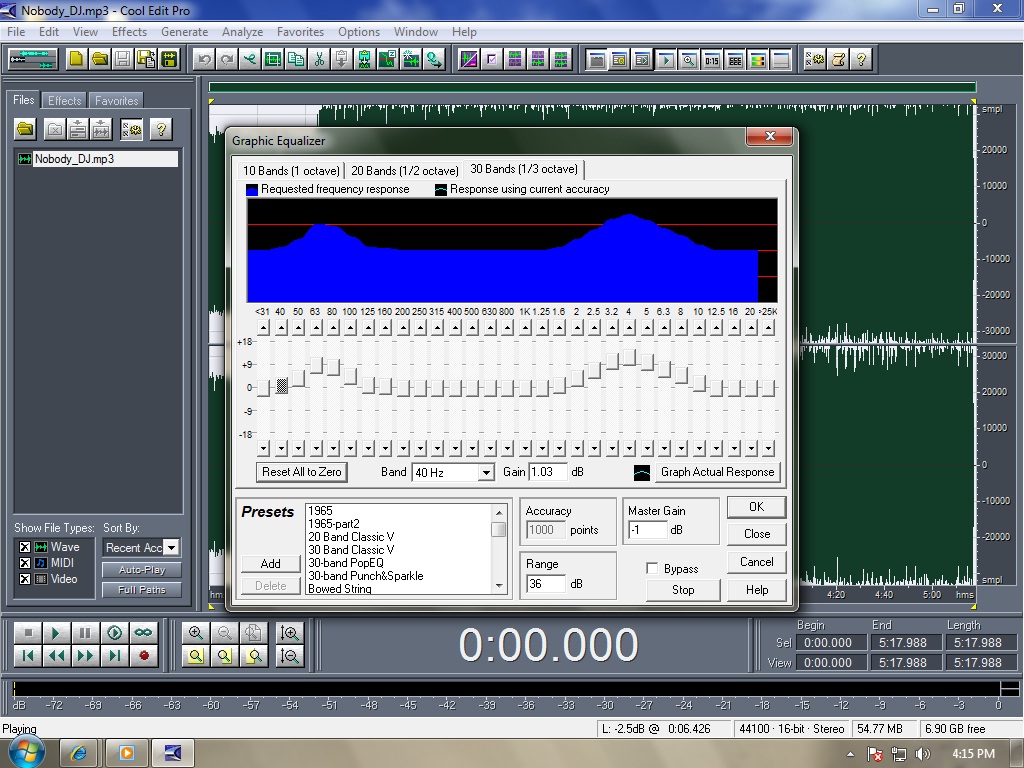

12/ Có thể coi mạch equalizer là mạch điều chỉnh âm sắc không ? Vì sao ?
TL: Chính xác thì không.
Bởi vì âm sắc tùy thuộc vào DẠNG SÓNG ÂM, còn mạch equalizer lại điều chỉnh ĐỘ LỢI khuếch đại của từng dãy TẦN SỐ SÓNG ÂM. Nó không thay đổi được âm sắc. (Ví dụ thêm: nốt sol của đàn guitare và nốt sol của kèn saxo có cùng tần số nhưng khác nhau về âm sắc-tức là khác dạng sóng)

4/
Bạn TranVu định nghĩa đúng về âm sắc theo Wikipedia về âm học.
Nhưng trong audio amplifier thì âm sắc này được hiểu theo nghĩa: âm sắc của toàn bộ cái mà tai ta nghe được từ output của ampli đưa ra loa. Như vậy thì mới có mạch Equalizer để điều chỉnh tăng cái mà ta muốn nghe và giảm cái mà ta không muốn nghe để có được tổng thể âm thanh như ý muốn!
--> Có nghĩa là cùng một nguồn âm thanh đó nhưng khi ta điều chỉnh Equalizer khác nhau thì sắc thái âm thanh (của tổng thể) sẽ khác nhau.
Vd: cùng 1 bản nhạc " Em ơi Hà nội phố" nhưng ta muốn nghe trong cảm giác của mùa Thu thì ta sẽ chỉnh Equalizer sao cho âm sắc tổng thể dịu lại (bớt tiếng trầm, giọng ca sĩ nhẹ lại, âm thanh cuối giải tần cao hơn- trong hơn ....).
Nếu không hiểu theo nghĩa đó thì ...chẳng thể hiểu những điều tôi nói.
và tôi là một người đam mê âm sắc!!!

tất nhiên người ta không thể thay đổi thông tin âm nhạc đã ghi trên đĩa, nhưng người ta có thể can thiệp trong quá trình tái tạo âm thanh từ đĩa bằng cách:
1) gắn 1 bộ equatizer (nhiều band) hoặc tone control rời (từ 2 đến 3 band) ở giữa đường tín hiệu từ đầu đĩa đến amply
2) mua amply có tích hợp tone control (điển hình là cái california).
equalizer và tone control, về mạch có thể khác nhau nhưng về bản chất hoàn toàn giống nhau: nâng hoặc hạ biên độ 1 dải tần số mình mong muốn.
Có điều tone control do chỉ có từ 2 đến 3 band nên dải chỉnh của nó rất rộng, trong khi equalizer có đến hơn 24 band, mỗi band đảm nhận 1 dải tần số hẹp hơn nhìu.
trên equalizer người ta có ghi 20Hz,50Hz,100Hz.... là những tần số trung tâm của dãi tần điều chỉnh, không có nghĩa là nó chỉ can thiệp ở mỗi một tần số đó.
Mục đính chính của equalizer là gạt bỏ những khiếm khuyết trong 1 bản nhạc, hoặc triệt tiếng hú rít trong trình diễn Live.Để bổ sung cho đặc tính nghe không hoàn hảo của tai,người ta phải dùng tone control

Ha ha , cuối cùng nó trở về cái này: tác dụng của equalizer (bên dưới). Tui chỉ muốn nói vậy thôi

Cuối cùng tui muốn bổ sung thêm về Âm sắc theo đúng Âm học:
Theo căn bản người ta thấy ở trường lớp: "là sắc thái khác nhau của âm thanh của các nguồn khác nhau khi trình diễn ở cùng cao độ. Vd nốt Sol của Guitare nghe khác nốt Sol của piano.. vv.v .v.. và dài dòng văn tự nữa..".
Nhưng xét chi tiết:
-Khi nốt Sol của Guitare buông ra thì âm đó là tổng hợp âm chính và các âm phụ (bao gồm tiếng dây rung + tiếng thùng rung + tiếng ngón tay trượt khỏi dây + ..các loại tiếng phụ khác ..). Như vậy khi đánh giá âm nốt Sol của Guitare (khác với piano) tức là người ta đánh giá âm thanh tông thể đó. Chính xác chưa?
-Khi ta dùng cây guitare khác đánh nốt Sol đó thì âm thanh tổng thể đó lại khác với âm thanh tổng thể của cây guitare đầu tiên. Ta nói âm sắc thay đổi. Chính xác chưa? Vì sao: vì kết cấu và độ tương quan giữa các thành phần tạo âm đã có thay đổi ( chất liệu gỗ, độ cong cần đàn, ....).
- Khi ta dùng cây Guitare số 1 với người chơi khác nhau thì âm sắc của nốt Sol đó lại thay đổi khác nữa. (cái này tùy) thuộc vào độ thầm âm của người nghe).
Vậy trở về với amplifier, Cùng 1 nguồn âm (các loại sóng siếc gì đó...) đưa qua amply ra loa sẽ cho ra âm thanh tổng thể, khi đó để thay đổi sắc thái âm thanh tổng thể này (còn gọi là thay đổi âm sắc) người ta dùng Equalizer.
Hết.
Phù... mệt chết đi được.!!
và mặc dù nguyên lý của Graphic equalizer và tone control đều là can thiệp vào âm sắc, nhưng equalizer là công cụ xử lý tình huống hơn là "make-up" âm thanh. Muốn Make-up ta phải dùng tone control.
Do có sự không thấu hiểu về bản chất thiết bị, cũng như mốt ưa chuộng sự "hoành tráng" nên một số người đã bị sa lầy vào mớ ma trận âm thanh này, ngồi chỉnh equalizer cả ngày rốt cục rút ra 1 điều là: để nguyên nghe hay hơn =))
