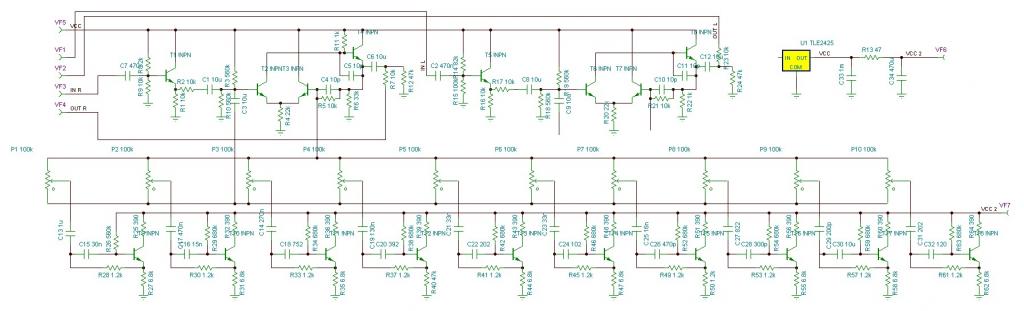

Dưới đây là mạch Equalier 10 band từ báo Điện tử tôi đã ráp thử chất lượng tốt ráp trên bo đa năng cũng đẹp không ù . Mạch sử dụng trans C 1815 và nguồn 12 volt DC các dải tần chỉnh là 31,3 , 63 , 125 , 250 , 500 , 1 K , 2 K , 4 K , 8 K , 16 K .
Mạch Equalier 10 band dễ ráp .
Phần mềm vẽ mạch tôi xài dung lượng nhỏ quá nên không vẽ được cực tính tụ hoá , các tụ liên lạc dấu + về phía trans tụ lọc nguồn thì theo cực tính của nguồn .Attached Files

bây h e muốn làm để điều chỉnh 4 hoặc 5 dải tần thôi thì nên chọn n dải tần nào, và làm ntn hả bác. E nghĩ là dải tần nào mình k muốn điều chỉnh thì mình bỏ luôn phần mạch c nó, thế có đc k hả bácNguyên văn bởi tuyennhan Xem bài viếtDưới đây là mạch Equalier 10 band từ báo Điện tử tôi đã ráp thử chất lượng tốt ráp trên bo đa năng cũng đẹp không ù . Mạch sử dụng trans C 1815 và nguồn 12 volt DC các dải tần chỉnh là 31,3 , 63 , 125 , 250 , 500 , 1 K , 2 K , 4 K , 8 K , 16 K .
Thế này có rõ hơn không bạnNguyên văn bởi hoanghiepwh Xem bài viếtmạch này sao mà mờ quá ko thấy j hết. có mấy con tụ phân cực sao mình ko thấy ghi dấu + - j hết vây proAttached FilesĐiện Tử - Vân Tình
Néu muốn làm 5 dải thì chọn các dãi 125 , 250 , 1 K . 4 K và 16 K làm nhiều dải thì dễ dàng loại bỏ những âm mà mình không thích đi hay tăng lớn những âm thích lên . Đúng rồi dài nào không muốn ráp thì bỏ đi , những dải còn lại nối với nhau như sơ đồ .
Vì không vẽ hàng biến trở chỉnh của kênh L nên mới bỏ dở như thế I_ lycafe nối 2 đường này vào biến trở như kênh R , 2 chân C cùa cặp vi sai 1 đấu lên nguồn 12 volt 1 với B con trans sau xem hình đầu tiên sẽ rõ .Nguyên văn bởi I_lycafe Xem bài viếtcó 2 đường không nối ở kênh L , tại cực c của 2 con trán ghép vi sái đấu vào đâu vậy bạn
Mạch eq tuy đơn giản nhưng lại hết sức chuối . Chuối ở chỗ là toàn sử dụng linh kiện có trị số ......... lạ .
Ví như tụ 752 , tụ 30nF , tụ 202 , tụ 300nF hay 120nF và nhiều cái khác nữa đều có trị số rất lạ . Đảm bảo đi tìm đến rét tháng ba cũng không có nhà cung cấp linh kiện nào có bán .
Nếu tập tành thì nên thiết kế chỉ 5 dải tần số thôi . Khi đó sai số của linh kiện cũng không ảnh hưởng đáng kể . Bởi nếu trị số LK sai 10% thì dải thông của các chiết áp dải tần sẽ trùng lẫn lung tung . Trong khi các bạn lại chưa có máy phát tần số âm thanh chuẩn mà làan mò trong tiếng nhạc thì sẽ rối tung mù mịt .Chuyên làm các mạch điện tử bí hiểm và kỳ quặc .

Mạch đó là của cái đài Sharp GX , công nhận là trị số rất chuối khó kiếm nhưng đâu có bắt buộc nếu kiếm không có thì thay trị số khác có sẵn gần giống nhất hay đấu nhiều tụ lại khi đó tần số tuy sai nhưng có thể nghe được tần khác lạ hơn . Mạch chuyên nghiệp trị số cũng rất chuối vì có khi có số lẻ nửa mà .
Cái mạch đó là của tạp chí Điện tử electronics xuất bản cách nay gần 10 năm, trong chủ đề bộ lọc dải thông mà mạch đó là 1 trong những mạch thí dụ, tham khảo, bài viết có nói mạch chất lượng trung bình: với hệ số khuyếch đại tần số thực tế chưa tới +- 12db và do trung quốc sản xuất. Còn mạch Sharp chỉ có 5 cần, tại sao không làm các mạch của Âu,Mỷ củng ở trong tạp chí đó có chất lượng tốt hơn mà linh kiện củng dể tìm ?. !.
