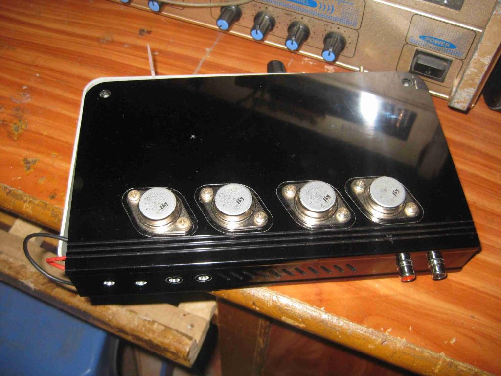

    Em đang lắp một cái âm li stereo chạy 4 sò 2N3055, đã test thử với nguồn đôi +-34VDC thì thấy âm thanh rất sáng và chi tiết (gần giống với LM3886), hiện em đang hoàn thành chassis. Khi nào xong em sẽ show hàng. Bác nào đã lắp âm li với 2N3055 cho em chút ý kiến đc ko? Thks!

    Em thì không thạo về schematic lắm, và cũng ngại làm PCB, hôm nọ lục trong thùng đồ thấy có cái tấm phíp có mạch sẵn trước em mua ngoài chợ trời, thế là hứng lên em đi mua linh kiện về lắp theo thông số in trên mạch. Cảm nhận đầu tiên khi nghe thử là tiếng rất trong trẻo và chi tiết, có điều hơi bị nhiễu nguồn (có lẽ em tiến hành lọc nhiễu sẽ hết). Hiện tại em đang chạy với cục BA 3A 24 0 24VAC , qua cầu nắn 8A. Chạy thử 30p sò chỉ hơi ấm lên thôi!
    Vấn đề em thắc mắc là tại sao diễn đàn mình ít thấy mọi người lắp amp với 2N3055 nhỉ?

      Có lẽ vì tản nhiệt cực khổ, phải câu dây từ sò vào mạch. Còn những thứ còn lại em thấy cũng giống như những mạch CS xài còng khác. Hình như trước đây con 2N3055 này được ứng dụng rất nhiều trong các ampli, sau này là D718. Sò thì em hok có nhận xét. Người ta hay ráp 2N3055 vớ 2N2955 thi phải

        Thks bác! 2N3055 và MJ2955 nó là một cặp mà bác (cũng như 718 với 688, ... vậy). Riêng em thấy cái khoản tản nhiệt em này cũng ko đến nỗi khổ lắm đâu, bản thân vỏ sò đã là 1 tấm tản nhiệt rồi, mình gắn thêm tản nhiệt cũng không cần lớn lắm, hơn nữa, với em này nếu mình lắp lộ thiên thì nhìn sẽ rất đẹp và khủng (lòe nhau là chính). Thị trường có bán tản nhiệt riêng cho dòng sò này mà. (hôm tới em show hàng 2 kiểu tản nhiệt em vừa lắp cho cái bộ inverter và cái âm li này cho các bác xem, rất đơn giản mà nhìn rất gấu).

            Mạch của em chạy 2 vế (mỗi vế 2 sò 2N3055 - ko có 2955). Trước thì em cũng nghĩ lắp âm li cần phải lắp loại hoành tráng, công suất lớn. Nhưng giờ em thiên về chất âm hơn, công suất chỉ là thứ yếu, quan trọng là "công suất mạnh" chứ ko phải là "công suất lớn" (theo khái niệm của riêng em)!
            Đây là ảnh chụp công đoạn đang lắp vào chassis:

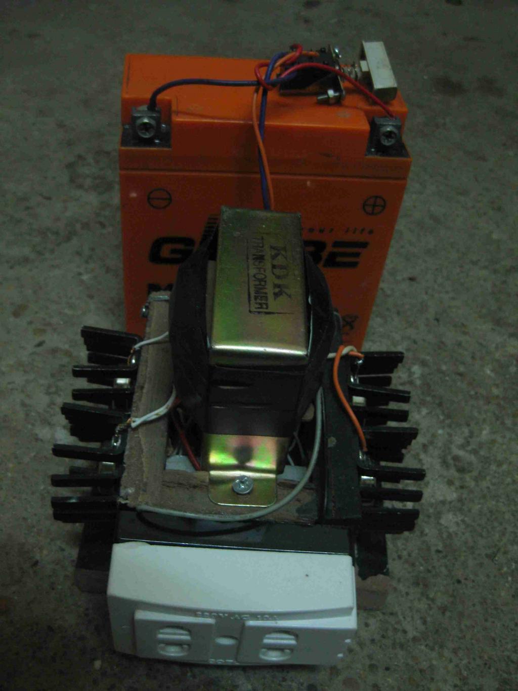

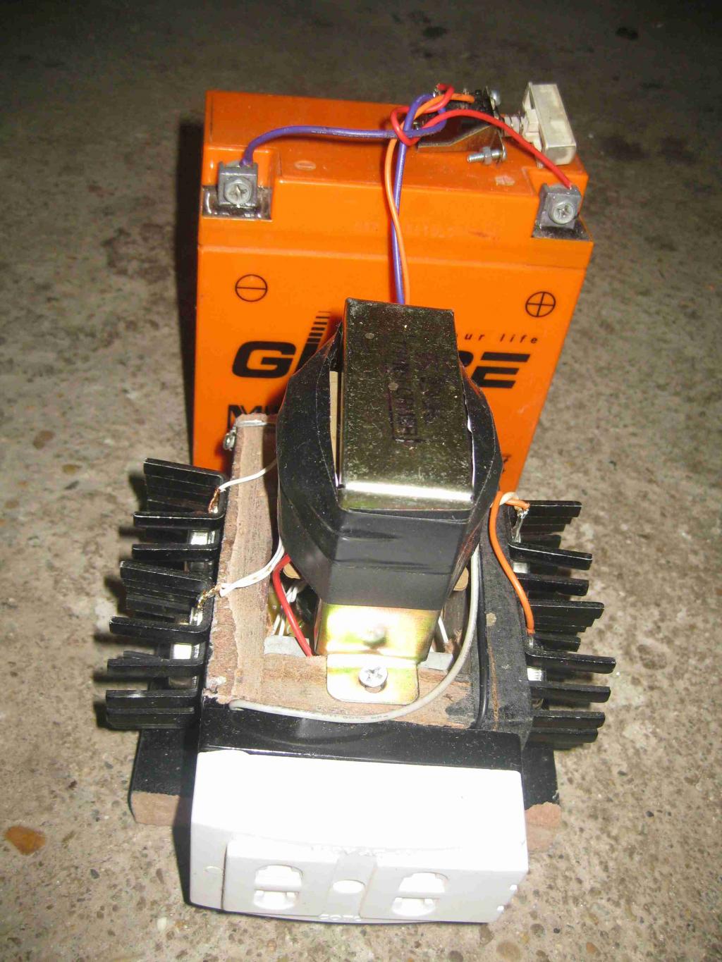

            Còn đây là giải pháp tản nhiệt cho 3055 trong bộ inverter của em:
            Cũng ko đến nỗi tệ chứ ạ!

                Vậy hả bác tuyennhan? Em cũng mới nghe thử một lúc với 1 loa khi chưa lắp hoàn chỉnh nên cũng chưa có kết luận nhiều, cái bo em lắp có tích hợp pre bằng con 4558 rồi, em nghe thử cũng thấy phần treble cũng ko đến nỗi tệ, nếu em này thiên về bass thì ổn cho em rồi, có lẽ em sẽ tăng phần treble bằng phân tần cho loa nếu thấy thiếu!

                            Mình thấy mạch inverter của bạn rất hay có thể cho mình sơ đồ nguyên lý dc k?? tiện cho mình hỏi thêm cái m biến áp là quấn hay mua vậy thông số máy ba là bao nhiêu ?? thank !

                              Mình mua từ năm ngoái về nhưng vứt xó lâu ko lắp vì trước vẫn đang gắn mấy con sò của inverter vào tản nhiệt ATX (như trong site của mình post đấy, mãi mấy hôm vừa rồi lục ra thấy mới lắp lại, cũng chẳng nhớ hồi mua bao nhiêu, nhưng nhớ là nó đắt hơn sò (mỗi cái tản nhiệt lắp cho 1 con sò). Mình có mỗi 4 con lắp hết luôn rồi!
