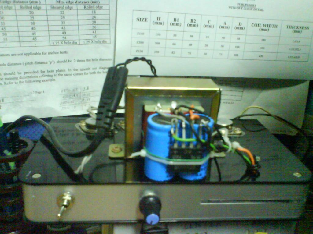

                              Cuối cùng thì tác phẩm của em cũng xong!
                              Show hàng phát!
                              Em chưa chau chút cho nó nên hơi thô tí! Nghe ổn lắm! Sáng nay em nghe thử mấy tiếng mà ko hề gì, mở vừa phải thôi, sò ko hề nóng! Em đã thay 2 con trở 1k đầu vào bằng trở 33k để giảm tín hiệu đầu vào cho an toàn, ai ngờ cũng hết nhiễu ù luôn.

                                Trên lưng máy chỉ gắn mấy con sò thôi còn tăng phô , cầu diod tụ lọc tách ra cho vào cái hộp khác nối với amp qua jack sẽ đẹp hơn lại khỏi lo nhiễu tăng phô , hồi trước tôi cũng làm như thế để tận dụng nhôm vỏ máy làm giải nhiệt luôn trông rất đẹp có điều máy để trên bàn làm việc lâu lâu sơ ý đẻ đồ kim loại lên trên thế là bùm hay là đẻ tay lên và bị giật cho 1 phát . Nếu gắn thêm trở vào mà hết ù là do sai trở kháng đầu vào mạch chợ trở kháng vào thường lớn , con trở 33k cũng hơi lớn làm giảm tiếng treble .
