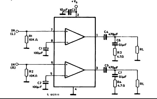

              sao ko dùng con TDA2822 nhỉ,kiếm mấy cái đài radio bự bự hay có con này lắm,lắp ráp cũng đơn giản và âm thanh nghe hay hơn cái mạch dùng tran phía trên ấy.
              Ai biết thì tháo cái radio hỏng ra cắt mạch lấy cái phần khuếch đại dùng con 2822 để khỏi phải mất công làm.Ko thì mua LK về ráp như sơ đồ dưới:

                • #38
                  Nguyên văn bởi bboyminh Xem bài viết
                  hề hề!mạch ấy đơn giản mà anh!em lắp dùng D468 thấy OK mà!anh lấy tín hiệu từ đâu vậy!em có mấy cái mạch in ampli tốt hơn nhờ anh hoangnam555 vẽ!có gì em gửi lên cho
                  thằng ku này dùng 2 nick luôn à.
                  mấy bạn muốn ráp đơn giản mà ko muốn bị nhiễu (ù xì) thì ráp IC đi,trên có mấy mạch đó,chứ ráp bằng tran hay sò dễ ù xì lắm,nhất là mấy bạn mới tập ráp và muốn đơn giản.

                    cái này ko đơn giản đâu,hỳ hỳ.
                    ráp IC ko thì còn đơn giản chứ IC ghép sò thì hơi căng rồi đấy.
