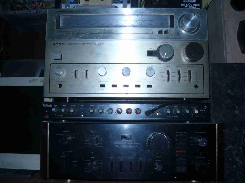

          Show hàng mọi người xem chassis con amp 5.1 của em lấy từ vỏ con amp Sony cổ.
          - 2 nút to trên cùng: nút màu đen là Master Vol (chỉnh 1 lúc 6 kênh), nút màu trắng là Front Vol.
          - Nút gạt Mute màu đen ở trên (cạnh nút Front Vol) là nút chọn ngõ vào A hoặc B cho Front Input.
          - 3 nút ở dưới giữa: từ trái sang: Rear Vol, Cent Vol, và Sub Vol.
          - Nút bé ở dưới bên trái là chọn ngõ ra loa.

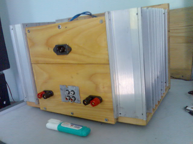

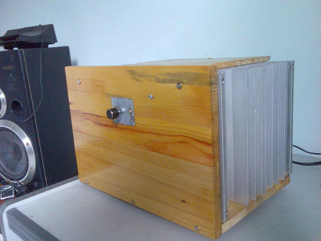

                          sau khi ngâm cứu gỗ , Tép thấy là gỗ có nhược điểm là .. dày, nếu mỏng thì không cứng, mà dày thì gắn jack sau đuôi không ổn (ví dụ jack loa, jack in, jack out ). Mặt trước ốp gỗ thì đẹp, nhưng để gắn volume thì cũng phải có 1 lớp sắt/nhôm bên trong vì nếu gỗ dày (khoảng 1cm trở lên) thì không thể siết vít volume được. huhu.
                          • #28
                              Khó gì đâu bác tép. Em thì em làm dư lày :
                              Nhiễu điều phủ lấy giá gương
