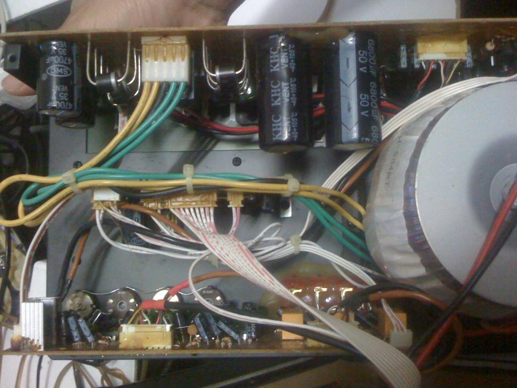

tình hình nhờ các bác pro _ con X5 của m bị mất bát_ lúc mới bật lên thì nó lên bass nhưng chỉ 5 đến 10 giây là nó mất chỉ lên các loa vệ tinh thôi_ bác nào biết chỉ cho e cách khắc phục với
giúp e loa microlab x5 không lên bass
hiểu rồi vậy là mạch công suất trầm của bạn bị pan nào đó nên mạch bảo vệ loa nó ngắt...cũng có thể mach bảo vệ bị lỗi như rỉ tụ chẳng hạn nó sẽ làm mach bảo vệ ngắt khi có tín hiệu bass ra loa..Nguyên văn bởi key_key_2011 Xem bài viếtmình thì chẳng hiểu mấy con ic gì_ lúc bật lên thấy tiếng kêu của ZƠ Le tạch tạch_ lúc nó lên đc bass thì nó kêu tiếng tạch khác so với lúc không lênTôi học hỏi hiểu biết của bạn,va chia sẻ hiểu biết của tôi cho bạn...
thứ tự kiểm tra thì bạn cứ dò từ loa sub về qua relayr ngược về công suất trầm kiểm tra khi relayr ngắt có tín hiệu sub ra loa ko? nếu có thì lỗi bảo vệ nếu ko thì hỏng công suất,cứ thế mà phang thôi.ko rành nữa thì mang ra thợ họ sửa cho..Tôi học hỏi hiểu biết của bạn,va chia sẻ hiểu biết của tôi cho bạn...
mình thử cái loa rồi rồi_ không thấy hiện tượng đứt đây hay j. Nếu m cứ để 1 lúc bật loa lên là nó lại lên đc mấy giây là lại tịt loa bass _ nếu tắt đi bật lại vẫn không lên_ phải để 1 lúc bật lại thì mới lên loa bass lại chỉ được mấy giây lạ mất. Mong các bác pro giúp m với

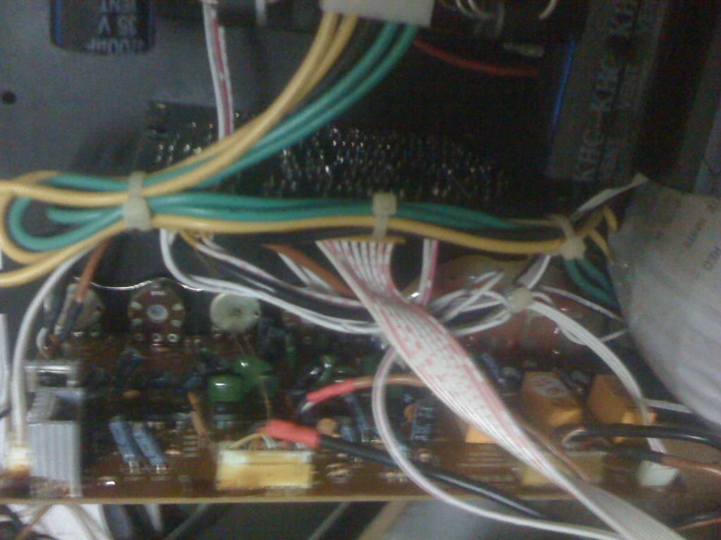

cái màu đen ở sau mấy cái dây có phải là role không ha bác?? hay là 3 cai màu vàng vàng???Last edited by key_key_2011; 16-06-2011, 22:57.
Rơle là 3 cái màu vàng đó bạn.Nguyên văn bởi key_key_2011 Xem bài viếtmình thử cái loa rồi rồi_ không thấy hiện tượng đứt đây hay j. Nếu m cứ để 1 lúc bật loa lên là nó lại lên đc mấy giây là lại tịt loa bass _ nếu tắt đi bật lại vẫn không lên_ phải để 1 lúc bật lại thì mới lên loa bass lại chỉ được mấy giây lạ mất. Mong các bác pro giúp m với

BẠn để ý khi 15" loa bass nó ngắt khi đó sẽ có 1 trong 3 cai rơle nó sẽ kêu,bạn nối tắt con đó vào xem nàoNguyên văn bởi key_key_2011 Xem bài viếtthôi bác cứ nói đi_ m có ông a cũng biết về điện tử 1 chút nên bác cứ nói để hnao bảo a ý xem hộ m_ vì bác ý không ranh về loa nên bác chỉ hộ m nhéPhương -Hải Dương

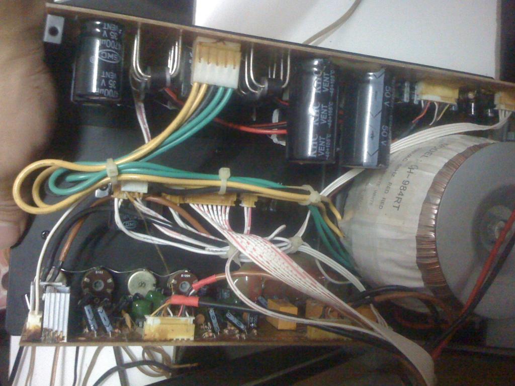

mình thấy cái role của bass là cái này_ mình thấy nó nhảy không chạm nhau_ nên đã thử lấy 2 wue sắt chạm vào 2 đầu role ko hoạt động thì thấy cái BASS hoạt động . Vậy giờ m nối trực tiếp vào có ảnh hưởng gì không? hay do role bi hỏng_ bác bác pro chỉ bảo m với nhé
trên role vay viết : VE-R02
2CTaL
7A/220VAC,28VDC
DC12VLast edited by key_key_2011; 17-06-2011, 01:55.
Cái rơle của mạch bảo vệ loa. Có sự cố gì nên nó mới ngắt loa Bass đó bạn, hoặc mạch bảo vệ này bị lỗi!! Bạn kiểm tra ốc vít vặn con IC công suất vào tản nhiệt xem có con nào bị lỏng không? vặn lại
Bạn nối trực tiếp 2 chân rơle lại thì mạch bảo vệ loa bass có cũng như không! Nếu có sự cố gì thì Die loa như chơi
