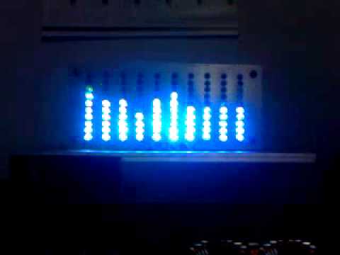

      • bn lấy tin hiệu vào từ đâu vậy?nếu là tìn hiệu lớn(ngõ ra loa) thì bạn nên nối tiếp con trở khoảng >=100k.nếu tìn hiệu nhỏ(từ volume)bạn nên mắc nối tiếp trở khoảng 10k là vừa.mà sao bn ko lắp con LM3915 dk dc nhìu led hon lại có 2 hiệu ứng nữa.bạn xem này http://www.youtube.com/watch?v=MPV6ecvHfaQ http://www.youtube.com/watch?v=CNd33RLiZVo
              bác có biết con nào làm đc như thế này ko.
              e có cái chassi rất hợp với cái này mà ko tìm đc sơ đồ
              ah mà con 3915 có ở chợ trời ko vậy bác,giá nó bao nhiêu vậy,có rẻ hơn 6884 ko ah
              • cái đó là mình làm với con 3915+4017+LM324 hiển thị = Led 5mm mắc theo kiểu matrix 10*10.nếu bn muốn tăng hoặc giảm số hàng thì có thể thay = an6884(5 hàng),Ir2406(12 hàng) hoặc sử dụng ATmega hoặc PIC để lập trình sẽ có được nhiều hiệu ứng hơn.cũng có thể tăng hoặc giảm số cột = cách tăng hoặc giảm số chân quét của 4017. bn vào đây nhé.mình đã post sơ đồ rùi đó http://www.dientuvietnam.net/forums/...1%BA%A1c/page4
