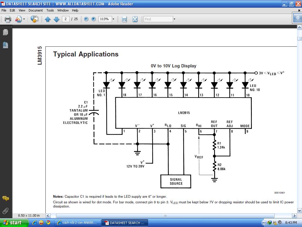

hjc, ko hiểu thế nào nữa, mình ko sài tụ, dùng nguồn trực tiếp cho Led và cũng ko sài trở cho led, hay bạn có sơ đồ nào đã ráp và chạy ok chưa, chứ trong datasheet nó nhiều sơ đồ quá
C1 bạn dùng 10uF, mình nghĩ bạn nên chú ý nguồn VLED giữ cố định không quá 7V. Thử không dùng trở cho nguồn VLED xem sao?

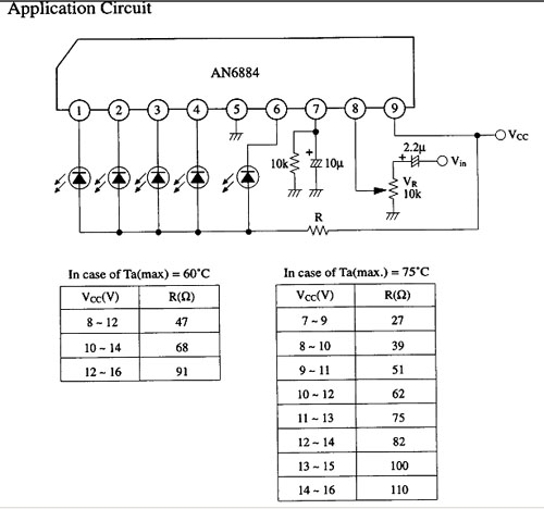

6884 dùng chiếc ap thì ok roi, co video ne, 30led, ko sụt áp(làm ngược): http://www.youtube.com/watch?v=jE-8PRG0KhQ
vần đề là mình dùng 3915 cho nó gọn và đẹp, mình làm theo hình này(datasheet) nhưng nó dập dìu quá, hic

mình có sài qua LM3915(hic, hàng cũ mà 17k/con) nhưng nó nháy rất tệ, tức là các đèn nó ko sáng liên tục mà cứ dập dìu theo tiếng nhac, giống bị thiếu nguồn ấy(nhưng ko thiếu nguồn), mình cho qua AN6884 chạy thì đạt yêu cầu, bây giờ cho mình hỏi làm sao câu 2 con AN6884(hoặc BA6144) cho nó ra dc 10 level gống LM3915?
thứ 2 cho mình hỏi, mình câu sai ntn mà LM3915 nó dập dìu hay bản chất nó như vậy? cảm ơn các bạn!
