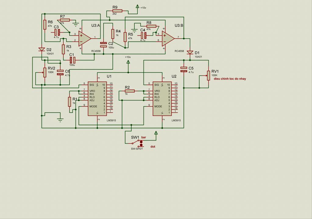

Bạn ơi choa mình hỏi cái kon có 10 chân trong mạch đầu tiên ấy là kon j thế????????
để điều chỉnh tốc độ nhanh chậm của led bạn hãy dùng 1 tụ khoảng 2-4uf mắc 1 chân vào mass 1 chân vào chân số 5 rùi mắc 1 chiết áp song song vs tụ này.khi điều chỉnh chiết áp thì đèn sẽ thay đổi tốc độ nháy. như vậy nè :Nguyên văn bởi thuaimi Xem bài viếtBÁc ở Hà Nội hay Sài Gòn vậy? Cái họ LM3914 / LM3915 này không biết bây giờ có sẵn mua không? Trước tôi cần mua 10 con (dùng làm việc khác...) phải gửi mua trong Sài Gòn. Bây giờ không biết Hà Nội có sẵn không nhỉ? Lâu rồi không dạo chợ nên tình hình "thị trường" cũng khá mù tịt. Nếu Hà Nội có thì mong các bác chỉ giúp: địa chỉ bán, giá bán...
Con này có chế độ hiển thị "Dot/Bar" rất tiện dùng.

tôi làm mạch đèn theo tần số dùng 100 led mà chỉ dùng nguồn 2A 10V nè.ic ko nóng vì tôi dùng tran để đệm dòng.dùng 4017 để quét vừa tiết kiệm được con LM3915,vừa ko tốn nhiu csNguyên văn bởi tuanla93 Xem bài viếtMình xài BA 10A 18V chạy được 2 tiếng 90 LED, IC... nóng phết đấy :-s
Bạn ít ra phải xài ắc quy cho bộ nè =.=

bác cho tui hỏi, tui đã câu cáo adapter 1000mA, 5V mà vẫn chạy ok vậy nó ngốn 5w phai ko bác, vậy mình sài Pin nhieu mAh?, câu song song cho nó niều pin, chạy khoan 30p đến một tiếng là mừng rồi!Nguyên văn bởi tuanla93 Xem bài viếtBạn cắm thử vào nguồn ắc quy xem được mấy phút rồi điều chỉnh sau ^^

trời tui chưa dc 40 LED mà, làm kiểu đó còn gì là hộp nahc nữa, nó chuyển thành thùng nhạc rồiNguyên văn bởi tuanla93 Xem bài viếtMình xài BA 10A 18V chạy được 2 tiếng 90 LED, IC... nóng phết đấy :-s

à, các bác cho tôi hỏi, nếu tôi làm một cái hộp nhạc dùng borad nghe nhac usb của TQ và thêm 2 dãy 26 LED + 2 con 3915 cùng với 18 LED + 2 con 4017 thì mình sài nguồn bao nhieu cho đủ khoan 1---2 tiếng nhỉ, à, các bác chỉ giúp mình cái đơn vị mAh nó có liên hệ ntn với U, I, P
