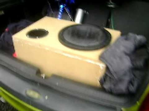

12V dùng invert sang +-80V thì cả nghìn oát k thành vấn đề, mà vấn đề là dung lượng Accu có đủ để oánh ra CS 1000W trong bao nhiêu lâu mà thôiNguyên văn bởi thanhtung.kt Xem bài viếtở đây có bom thì phải
nổ ghê quá.
Chú mày mới chỉ là bass I love you thui, anh còn bản nhạc bass xuống tới 3 HzNguyên văn bởi hadaica_pro Xem bài viếtBy three methods we may learn wisdom:
cũng tùy nữa, tai người nghe, đâu phải ai cũng thích tần số thấp, 3 Hz nó nghe đau đầu lắmNguyên văn bởi phuong.hng Xem bài viếtChú mày mới chỉ là bass I love you thui, anh còn bản nhạc bass xuống tới 3 Hz
đối với em thấp nhất là 20Hz là nghe hay
