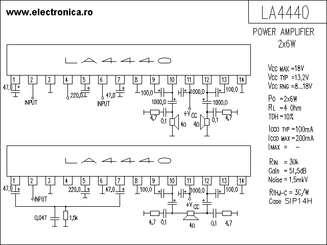

giúp mình em vẽ cái mạch in cho cái sơ đồ ampli này với,dùng LA4440
  • giúp mình em vẽ cái mạch in cho cái sơ đồ ampli này với,dùng LA4440
    đây là sơ đồ em lấy trong diễn đàn,nhưng em chưa biết vẽ mạch in sao cả,với lại ko có thư viện LA440...
    bác nào giúp em vẽ nó với,em cảm ơn rất chi là nhiều

      bạn giúp mình cái mạch in cái,chứ cái mạch đó còn nhiều hình ảnh trên mà,mình có thấy mạch in đâu,mình cảm ơn nhé
        à mình muốn làm mạch stereo 6x2W
          mạch in đây bạn

            có hết rồi mà
              mạch này đơn giản, bác vẽ bằng tay lên board đồng cho nhanh.
                cảm ơn các bạn nhé!!
                nhưng đây là mạch 19w mà?mình muốn mạch 1 ic ra 2 kênh mỗi kênh 6w thôi,hj.làm cái nhỏ thôi à,
