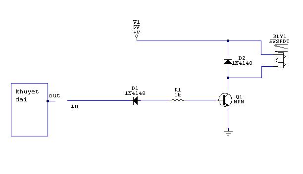

xin các bác chỉ em một mạch mà khi có tín hiệu âm thì đóng mạch khi hết tín hiẹu thì hở mạch, có thể nào dùng ic ko,
xin mạch công tắc âm thanh Sound Operated Switch
em dùng tlo82 hoặc lm741 để khuýet đại tín hiệu nhưng lại ko biét dùng transisto gì để kích hoạt rơle, và mạch transisto như thế nào
dùng làm cảm biến rung các bác ạ
chỉ cần có rung động là rơle nhảy rồi ngắt liền, đóng rồi ngắt.
chỉ vậy thôi

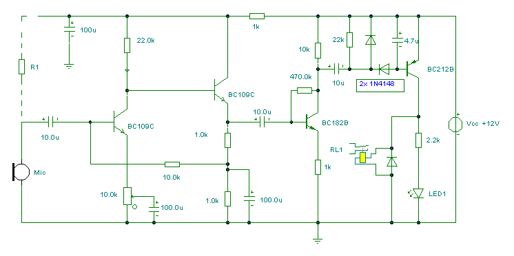

Nguyên văn bởi tombassdrums Xem bài viếtmạch như thế này dùng transisto gì thay cho BC212 dc vậy các bác
BC212 ở vn no có
Dùng A1015 thay thế cũng được mà. Bạn dùng relay loại 12V nhỏ thôi là được tuốt mà
