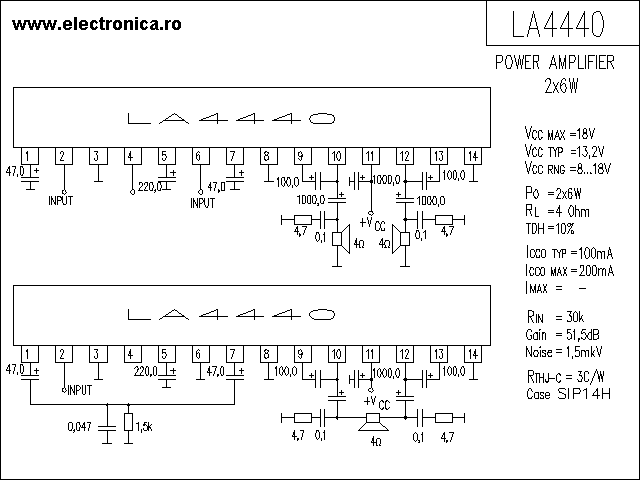

mọi người cho hỏi tí về la4440
chân số 2 là chân input, chân 10 và chân 12 là ra loa, chân 11 là V+ còn chân 14 là chân V-.Nguyên văn bởi Fireflies Xem bài viết[ATTACH=CONFIG]34384[/ATTACH]
mọi người cho mình hỏi chỗ chân số 2 số 4 và số 6 thì 2 chân nào là LR và chân còn lại có phải nối vs dây thứ 3(hình như jack máy tính ra 3 dây) và cũng nối mass luôn ko ạ?
cảm ơn mọi người nhiều
jack máy tính ra 3 dây 2 dây la LR còn chân còn lại là mass. tất nhiên bạn phải nối mass với đường tín hiệu của máy tính.
mà LA 4440 chỉ chạy có một loa ah bạn ơi.
trên có 2 mạch,một là mono và 1 stereo mà.Nguyên văn bởi dthuutai1987 Xem bài viếtchân số 2 là chân input, chân 10 và chân 12 là ra loa, chân 11 là V+ còn chân 14 là chân V-.
mà LA 4440 chỉ chạy có một loa ah bạn ơi.ĐT: 0972 20 58 68
Gmail:
uh nha. mình không xem mạch nên không để ý.Nguyên văn bởi hoangnam555 Xem bài viếttrên có 2 mạch,một là mono và 1 stereo mà.
uhm,mình hiểu rồi,thế bạn cho hỏi cái chân số 4 đó làm gì?có nối mass ko?Nguyên văn bởi DINH HIEU Xem bài viếtjack máy tính có 3 dây thì 1 dây nối chân số 2 (in1). 1 dây nối chân số 6(in2) dây dây chung của jack nối mát với ic còn chân RL là chân 12 và 10
theo sơ đồ ko nối đâu cả,bỏ trống.Nguyên văn bởi Fireflies Xem bài viếtuhm,mình hiểu rồi,thế bạn cho hỏi cái chân số 4 đó làm gì?có nối mass ko?ĐT: 0972 20 58 68
Gmail:
chân 4 cứ để trống ko dùngNguyên văn bởi Fireflies Xem bài viếtuhm,mình hiểu rồi,thế bạn cho hỏi cái chân số 4 đó làm gì?có nối mass ko?
chân số 4 là chân mute thì phải bạn cứ bỏ trống đi

con la4440 này mình thấy nhiều lỗi quá nên ko dám làm mua một cái bo sẵn 5k và ráp ic 20k nhưng vẩn bị ù rè khó chịu nên nghĩ lỡ leo lên lưng cọp rùi cưỡi cọp lun
thế là bèn tháo hết linh kiện ra mài lại mạch cho ko còn đường mạch rồi mua linh kiện xịn ráp lại i chang và nối dây lại đi mas từ chân số 1>6 thì mas tín hiệu còn lại thì mas nguồn nối với nhau bằng một sợi đồng ráp xong nghe ghiền lun phê cả người nghe nhạc vàng là số 1 mình và ba rất mê nhạc vàng mở lên 2 cha con nghe hay phết bạn chú í đi mas cho cẩn thận nhé
