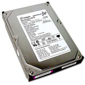

                              các bạn cho mình hỏi tý nha
                              mình hơi gà dó
                              ổ cd co phải là ổ cứng không vậy
                              ổ cứng có phải là ổ mà mình vẫn cho đĩa vào không
                              mình không biết ổ cứng nó nằm ở đâu cả chỉ cho mình với
                              • #45
                                Cứ tháo cái case ra là khắc biết .
                                Nó là cái này
