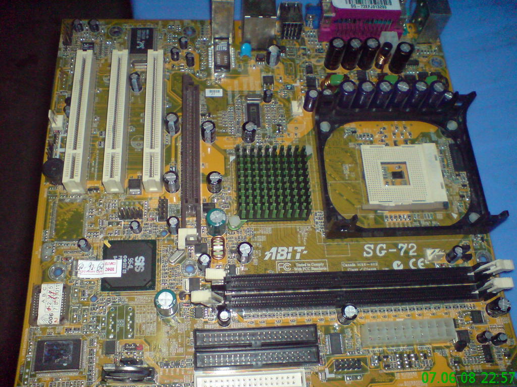

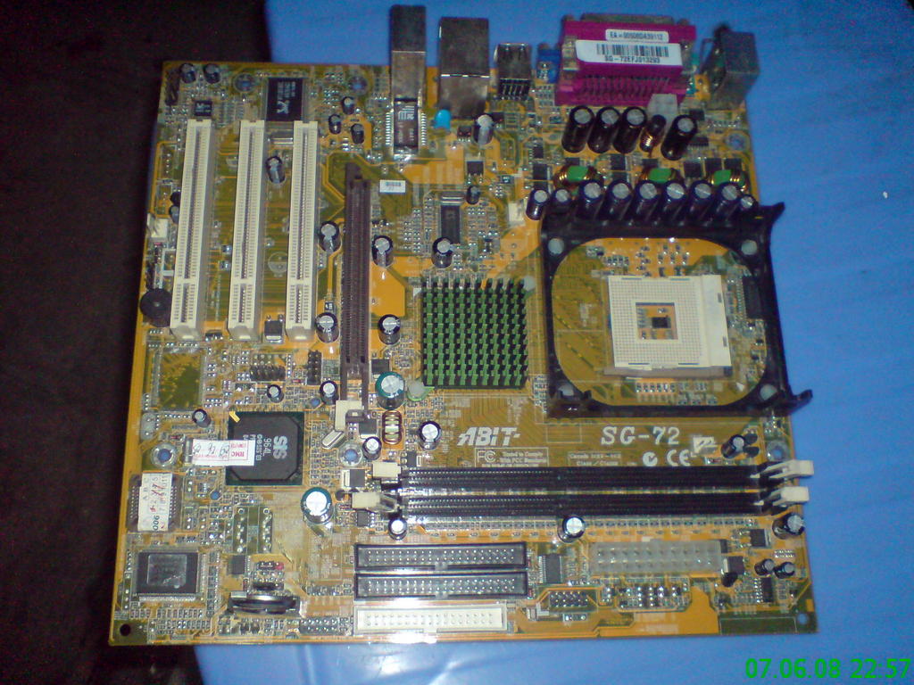

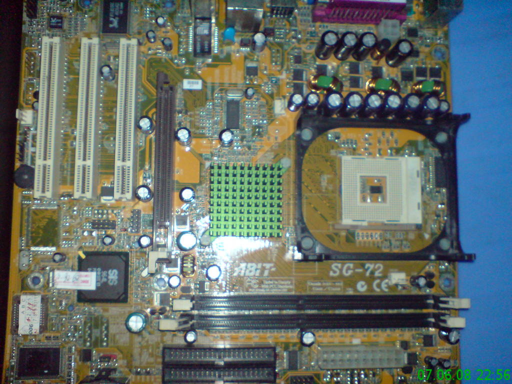

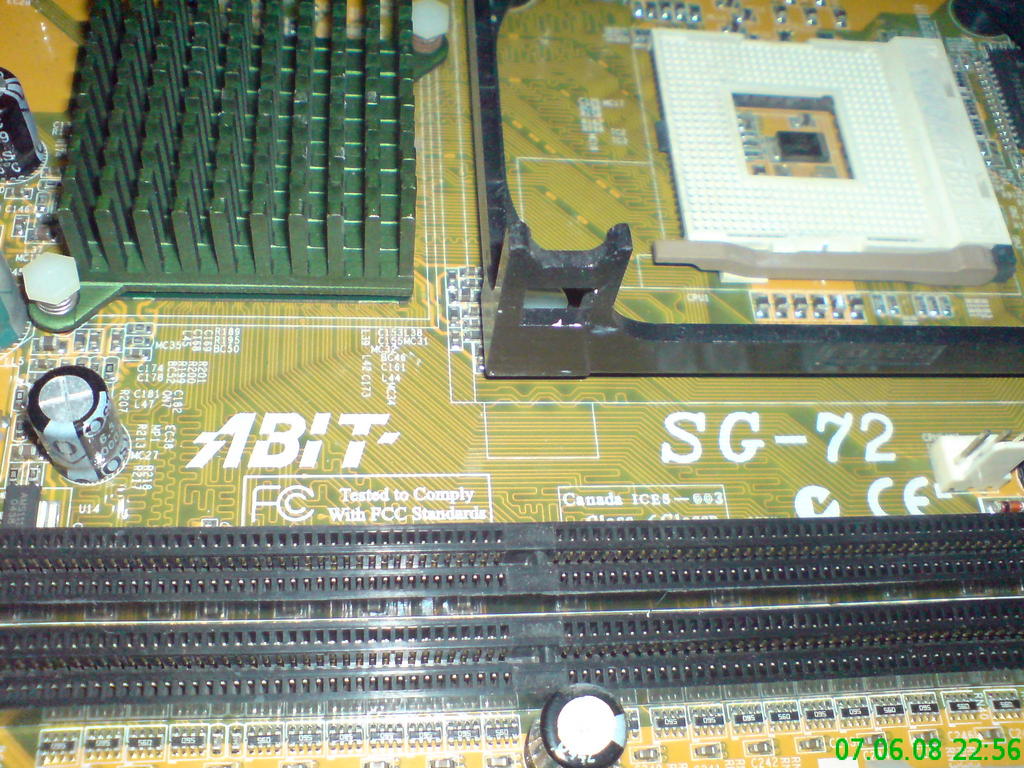

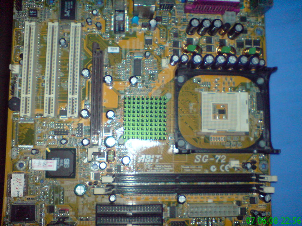

                Hiện tại em đang có hai cái main ABIT chạy chíp set sis .đang chạy bt để 1 1 tháng mà lôi ra test ko chạy .cắm card test vào thì thất led 7 doan ko sáng và đèn RUN và đèn RST nháy nháy hai ba cái rồi tịt luôn các đèn nguồn vẫn báo có đủ .anh em ai gặp main này rồi xin chỉ dạy .ko biết sửa từ đâu nữa .
                mặt mũi em nó đây anh em xem giúp em với ạ !!!
