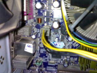

Mình tham khảo trên google thì thấy nói hiện tượng này là do nguồn ko đủ CS-->mình đã đổi nguồn khác ngon hơn_Vẫn ko hết bệnh_Sợ do virus-->Ghost lại máy_ko hết bệnh.Lo ngại Ram--->Lau chùi nhưng vẫn ko hết bệnh.Mình rút rắc 4 chân ra thì chạy đc (Đương nhiên rút jac này ra thì màn hình ko lên đc rồi).Cứ cắm jac trên vào là tịt.Chờ rất lâu sau mới chạy đc và đc 10-30 phút là tắt ngấm.Rõ ràng chip thì nguội lạnh.Bó tay_bác nào có bí kip thì chỉ em với_Đỡ mất xiền ngu.Hehe.ThankS!

Jack 4 chân là nguồn 12V cấp cho các FET ổn áp xuống khoảng 1.2V cấp cho CPU, nguồn này bị chạm rồi, bạn đo nguội cũng thấy được ngay! thay FET là được.Nguyên văn bởi hoangdai Xem bài viếtMình tham khảo trên google thì thấy nói hiện tượng này là do nguồn ko đủ CS-->mình đã đổi nguồn khác ngon hơn_Vẫn ko hết bệnh_Sợ do virus-->Ghost lại máy_ko hết bệnh.Lo ngại Ram--->Lau chùi nhưng vẫn ko hết bệnh.Mình rút rắc 4 chân ra thì chạy đc (Đương nhiên rút jac này ra thì màn hình ko lên đc rồi).Cứ cắm jac trên vào là tịt.Chờ rất lâu sau mới chạy đc và đc 10-30 phút là tắt ngấm.Rõ ràng chip thì nguội lạnh.Bó tay_bác nào có bí kip thì chỉ em với_Đỡ mất xiền ngu.Hehe.ThankS!

Mày mình cũng bị giống bạn miếng nhm6 tản nhiện chip thì mát nhưng cái chip bắc cầu thì nóng .Mình không biết con đó gọi thế đúng không nhưng trong hình của bạn thì miếng nhôm màu vàng dưới cái quạt chip đó .
Bạn ra tiem máy tính mua keo tản nhiệt vế .gỡ miến nhôm đó ra làm sach rùi thêm miếng keo vao đó .Gắn vào chậm ngon ơ .

chạm nguồn hoặc chạm fet ổn áp, thường là fet ổn áp, nguồn thì bạn thay rôi ,còn nữa là main hihihi, nói lá main chứ nhưng nếu có thời gian thì bạn cũng có thể tự test được , mình cũng bị i chang như bạn vừa dọc phá xong cũng ok rồi , ổn luôn , lên dd thấy bạn hỏi tiện thể post luôn, chúc bạn may mắn không phải tốn nhiều tiền nhé.
