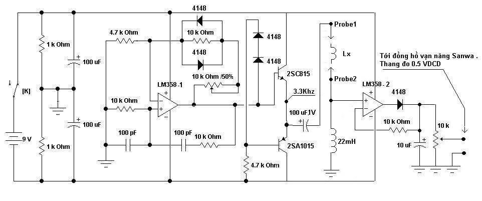

    Vì đồng hồ vạn năng thông thường không đo được điện áp AC 1V nên tôi sử dụng nốt một opam trong IC LM358 để làm mạch nắn điện áp từ AC sang DC .
    Vì đồng hồ vạn năng sanwa không có thang đo điện áp 1VDC nên tôi lắp thêm một chiết áp 10K để lấy một phần điện áp đưa vào thang 0.5V hoặc 0.25VDC của đồng hồ .
    Giả sử giá trị Lx bằng 0 henry thì opam sẽ nắn ra được 1VDC
    Nếu Lx bằng 22mili Henry thì opam nắn ra được 0.5VDC

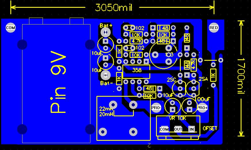

      Và đây là bảng mạch PCB của nó đây .
      Hai điểm pad COM và RED tôi đo bằng đúng khoảng cách của hai lỗ cắm que đo của đồng hồ SANWA . Tôi sẽ hàn vào đó hai cọc đồng . Khi nào sử dụng . Cả bo mạch này được ghép thẳng lên đồng hồ vạn năng qua hai cọc đồng này .
      Hai điểm Pad có chữ Pro+ và Pro- là để hàn hai dây que đo MiliHenry .
      Chiết áp 10K tôi để ra ngoài để tiện điều chỉnh Ofset thang đo . Trước khi điện áp đưa vào đồng hồ vạn năng có lắp thêm một điện trở 1K để đề phòng mạch bị hỏng làm hỏng cả đồng hồ vạn năng .

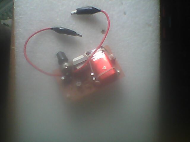

        Sau khi làm mạch in , lắp ráp linh kiện . Bây giờ là hình hài của nó như thế này .

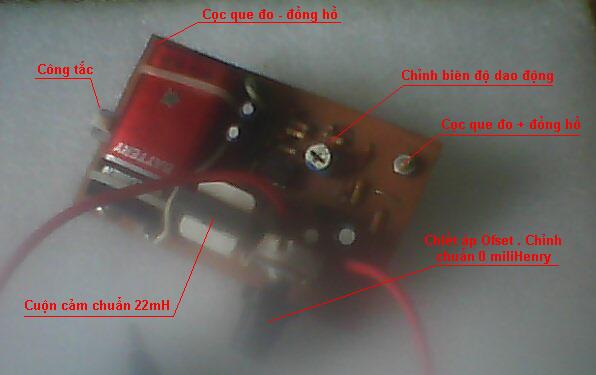

          Sau đó tôi test lại dao động . Vì mạch này không chú trọng đến tần số nên chỉ cần kiểm tra dạng sóng tương đối với một biên độ từ 0.5 tới 1 V là xong . Việc can chỉnh cũng đơn giản .
          Khi sử dụng , bỏ hai que đo của đồng hồ sanwa ra . Lắp board mạch vào đồng hồ . Vặn đồng hồ về thang 0.5 hay 0.25 hay 0.1V DC đều được hết . Chập hai probe để chỉnh lại ofset . Chỉnh ofset như ta chỉnh khi đo ôm . Chỉnh cho kim chỉ đúng số 0 ôm .
          Sau đó ta đo các cuộn dây . Trị số đọc trên thang X1 ôm .
          Kết quả khá thú vị . Những cuộn cảm to xác , hầm hố có thể có trị số điện cảm nhỏ hơn cả nhưng cuộn cảm tông bề ngoài giản dị do chất lượng của xuyến Phe-rit khác nhau .Ta dễ dàng phát hiện cuộn BA xung bị chập thứ cấp hay chập vòng bên trong . Ta cũng dễ dàng phân loại các BAX có giá trị tự cảm không đồng đều .
          Vấn đề quan trọng khi thực hiện mạch này là làm sao ta chế tạo được cuộn cảm chuẩn 22mH khi trong tay ta chẳng có cái gì để kiểm chuẩn cả ? Đó là bí quyết .

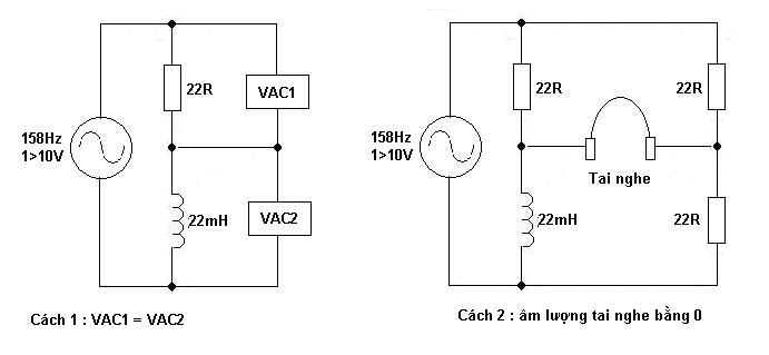

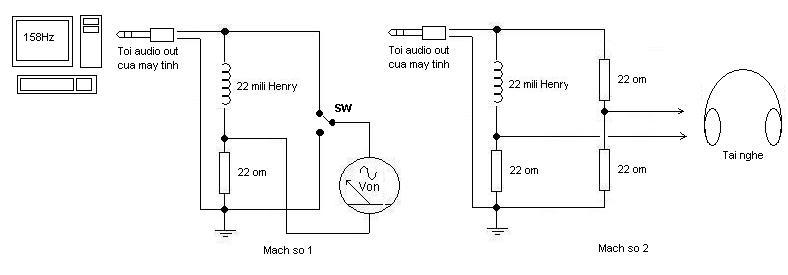

                Bây giờ tôi lắp mạch để đo . ( xem hình ) Có hai kiểu mạch . Kiểu thứ nhất , điều chỉnh số vòng cuộn dây sao cho điện áp hạ trên điện trở 22 ôm bằng với điện áp hạ trên hai đầu cuộn cảm .Cách này khá tốn thời gian .
                Cách thứ hai là lắp cầu đo kiểu Waston với một tai nghe trở kháng cao . Điều chỉnh cuộn dây để âm thanh nghe được là nhỏ nhất .
                Có thể sử dụng một lõi Ferit của sạc điện thoại di động rồi quấn vào đó khoảng 100 vòng . Sau đó lắp vào mạch , từ từ gỡ bớt dây ra để khi trị số đạt được yêu cầu .
                Vấn đề bây giờ là ta sẽ lấy đâu ra tần số 158Hz khi ta không có máy phát tần chuẩn . Điều này không khó lắm , lần sau tôi trình bày .

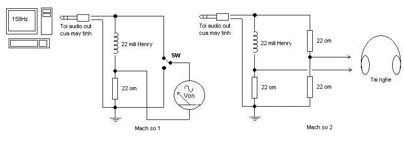

                          Để cân chỉnh cuộn dây 22mH theo cách thủ công , tôi sử dụng một phần mềm máy tính để tạo ra một file tín hiệu âm tần hình sin có tần số là 158Hz .
                          Tôi sử dụng file này để phát âm thanh bằng chính soundCarrd của máy tính . Tín hiệu từ đường tai nghe của máy tính có thể đạt biên độ từ 1 tới 5 von đỉnh đỉnh ( tùy từng loại máy tính )
                          Tôi sử dụng tín hiệu này để can chỉnh bằng nhiều cách như trong hình vẽ .
                          Cách thứ nhất , bạn căn chỉnh số vòng của cuộn dây sao cho điện áp ở hai điểm A và B tuyệt đối bằng nhau .
                          Cách thứ hai là bạn có thể sử dụng tai nghe để tess . Khi trị số cuộn dây bằng 22mH thì điện áp đưa đến tai nghe sẽ bằng 0 vôn . Đây là kiểu mạch cầu wastone .

                                Thắc mắc chỗ cân chỉnh của bác Văn tí:
                                Theo như lí thuyết thì 2 nhánh LR và RR mắc song song thì dòng điện trong 2 nhánh này có sự lệch pha nhau. Do vậy dù bất kì thông số L bằng bao nhiêu đi nữa thì điện áp trên tai nghe luôn khác 0 chứ nhỉ ?
