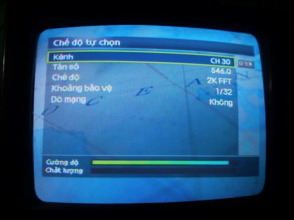

    Tình hình là em mới nhận con đầu kts bị chết nguồn,em sửa được nguồn chạy rồi nhưng chẳng bắt được kênh nào cả.trong mục setup thấy cường độ sóng lên được 95%,còn bên chất lượng thì không được phần trăm nào cả.Em mới gặp qua bệnh chất lượng được 30-40% thôi,còn bệnh 0% này thì chưa gặp bao giờ.Mong các bác gặp qua rồi giúp em 1 tay với ,hình ảnh của nó trên màn hình như thế này.

    bạn thay hơp kênh xem mà nên kiểm tra điện áp dò kênh trên hợp kênh
      cho minh biet đầu tênn gì đi. co phải đầu DTH K, NÓ DUNG ANTEN HAY CHẢO.

        Đầu kts mặt đất dùng anten,mình đã thay thử hộp kênh của máy khác đang chạy vào nhưng vẫn thế,kiểm tra điện áp các chân so với máy đang chạy thì không khác gì . Nguồn 3,3v,5v vẫn tốt.
          BẠn cho tôi hỏi diện áp dò kênh ở chỗ nào
          Nhìn giao diện thì đây là con HUMAX F2 ACET.
          Khi dò bạn phải chọn kênh 26 và 34 chứ.Kênh 30 thì làm gì có tín hiệu.Bạn chọn kênh lại và dò lại đi.

            trên bo ghi :HT071-HUMX-V1.2
            Ở Ninh Bình bắt đài trên kênh 28&30 mà bạn ạ.

              Vậy ah.Khác kênh sóng chỗ mình.
              Bạn thử kt lại các nguồn xem sao có đầy đủ và đúng mức nguồn k?.Bạn cũng nên kt cả các nguồn nuôi hộp kênh Nguồn của vỉ nữa
                Mình kiểm tra hết rồi,so sánh chân hộp kênh với đầu humax cũng chạy hộp kênh như thế này.Thấy không sai gì bạn ạ.

                    ko có gì khó cả chẳng qua là bạn chưa nghiên cứu kỹ về đầu KTS đó thôi .bạn kt data và clock xem có tới kenh ko? đo kt vt ở trong hộp kenh khi dò sóng có thay đổi ko ?

                      bạn phải vừa dò kênh vừa đo thì mới biết dk chứ,k hiểu còn k dk thì vxl bạn nhé
                        bạn kiểm tra lại nguồn đi.pan lày vẫn là do nguồn.bạn lấy nguồn khác xem sao ????

                          khi dò kênh điện áp sẽ thay đồi để điều chỉnh dải thông nếu sẽ có một chân da thay đồi tăng dan lên và lại về 0 va lặp lại
