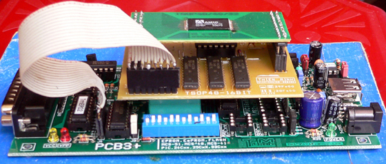

    Có ai biết cách nạp lại DL cho đầu thu KTS không vậy?
    Xin chỉ giúp!
    Đầu thu KTS tràn ngập thị trường ngoài Bắc - là món ăn nên làm ra của giới mua bán. kèm theo đó dịch vụ sữa chữa cũng có công ăn việc làm...kéo theo TM tui cũng vắt giò lên cổ SX mạch nạp cung cấp cho pà con.
    Data trong đầu thu KTS chứa trong 1 con chip 48 chân (29F800, 160, 39LV800A...) gọi tên con này là Flash TSOP48. để nạp lại dữ liệu cho nó thì cần có bộ nạp + adapter TSOP48 8bit hoặc 16bit.bác có thể đầu tư 1 bộ như thế bằng cách:
    - Hoặc mua 1 bộ nạp của nước ngoài như Labtool, xitek...giá thấp nhất của China cũng ở khoảng 400USD.+ bộ adapter giá khoảng 850.000 VNĐ.
    - Hoặc mua 1 bộ nạp EPROM Đa năng của TM e-DESIGN giá 460.000 VND + 1 bộ Adapter TSOP48 (8/16Bit + 16Bit + đế hàn IC) giá 180.000 VNĐ + cước vận chuyển 30.000 VND. tổng cộng 570.000 VNĐ
    chọn cách nào tuỳ bác. nếu cần thì liên hệ tôi nhé.

        hê hê. nghe bác hoàng nói cũng vui tai. tui cũng chưa biết cái Jtag là cái chi. bạn hàng từ Nam chí Bắc cũng chẳng biết là cái gì??? còn cái giao tiếp 232 cũng chả biết nốt. họ chỉ biết mua hàng TM để chơi đầu thu KTS giá cả thì không vấn đề nhưng họ bảo là quá rẻ là minh yên tâm rồi.
        Bác đã dùng Willem (mua của TM?) nhưng bác không chế nổi cái adapter TSOP thì sao biết công năng của nó là gì? nào là TSOP32, TSOP40, TSOP48 8 bit, TSOP48 16 BIT ngoài ra còn có PSOPxxx nữa cơ đấy. đế hàn là thời kỳ quá độ, chế tạm cho anh em dùng trong khi chưa oder đế kẹp mà thôi.
        Tây hay tàu thì cũng là Flash cả bác ạ. mà Flash thì cho dù tên họ khác nhau nhưng chân cẳng và chuẩn của nó cũng là một. tiếc cho bác hiểu 1 mà không hiểu đến...2
        PS: đã là Flash thì chuẩn giao tiếp song song là thông dụng, việc dùng dây cho 1 con 48pin (pin to pin 0.5mm) mòng như miếng bánh tráng thì hoàn toàn không khả thi. ai nghe bác hoàng tiền mất tật mang...hê hê

          Thực tình tôi không phải là dân sửa chữa chuyên nghiệp nên không thể đầu tư những thiết bị như bác 1504 nói được, mặc dù biết là như thế sẽ khó khăn trong công việc của mình
          Vả lại bác ở SG mà tôi lại ở HN nên dù có rất muốn tham khảo ý kiến của bác nhưng cũng đành bó tay

                              Nói chung thì 2 bác ai cũng đúng. Có 1 số người làm đầu thu mà có hiểu gì về JTAG đâu. Cứ gặp đầu thu nào mới đang chạy tốt, thu đủ kênh là lột FLASH ra READ FULL. sau đó gặp máy nào bị lỗi thì lột FLASH ra WRITE FULL vào.
                              Còn về nạp đầu thu thì nó cũng tương tự như nạp firmware cho điện thoại(hơi khác nhiều thứ). Đa số đầu thu đều có cổng nâng cấp phần mềm(firmware) bằng cổng null modem(giống cổng COM của máy tính). Nhưng nạp kiểu này nó chỉ nạp 1 phần của firmware. Phần BOOTLOADER vẫn giữ nguyên. Và cách này bạn không thể đọc file firmware mẫu ra để backup. ưu điểm của nó là an tòan và khỏi phải tháo máy ra. Nhưng mà quan trọng là kiếm cho ra cái file để nạp bằng kiểu này.
                              Còn khi dùng JTAG thì nó sẽ cho phép bạn đọc/nạp full flash(hết trơn con FLASH). Cách làm này thì hơi nguy hiểm và bắt buộc phải tháo máy ra. Nhưng khỏi phải lột con FLASH ra khỏi main. JTAG còn sử dụng cho rất nhiều thiết bị sau này chứ không phải chỉ dùng duy nhất cho đầu thu. Nhưng mỗi lọai máy có thiết kế khác nhau nên để dùng JTAG thì bạn phải biết cách khai báo cho file "JKEYS.DEF".
                              Mấy cái thông tin này tòan bộ do mình lụm bên HUMAX. Hôm nào Tổng hợp lại post sau.
                              Còn về bộ nạp của TM thì bộ này nguyên bản nó là từ trang www.willem.org mà phát triển ra. Lợi thế của nó là giá khá rẻ, thích hợp cho những ai ít dùng. Còn mấy bộ nạp chuyên nghiệp như LABTOOL48 thì không tính vì giá nó quá cao(tòan ~1000USD chưa tính adaptor). Bộ nạp PCB3 thì số lượng FLASH của nó hỗ trợ không nhiều vì đồ rẻ mà. Nhưng đa số FLASH thông dụng thì có thể nạp được.
