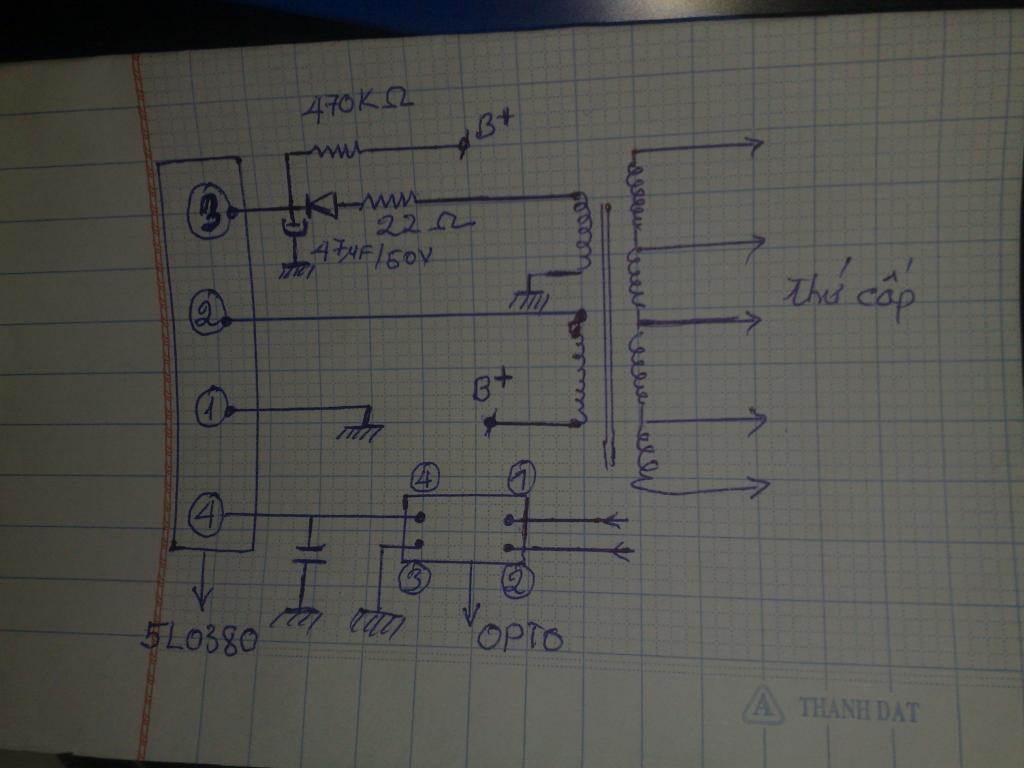

    chào các anh em e có nhận của khách cái đầu đĩa bị nổ IC nguồn bây giờ không biết trị số. IC 8 chân MIP2E không biết tên đầy đủ của nó là gì mong các bác giúp đỡ e cảm ơn nhiều.

      Nếu tìm mua k được bạn thay lai con 5L0380R cũng chạy bt

          anh phuongdt_hd ơi cho e hỏi e chưa độ nguồn này bao giờ. e mua con MIP2E4D nhưng không có, e kiếm con 5L0380r nhưng chân nó khác nhau e chưa làm nên chưa có kinh nghiêm anh nào đã làm rồi thì chỉ cách độ lại chân cho e vs. đây là bo nguồn của nó.

              tặng bạn nguồn sơ đồ DTH,chạy ic 5L0380.con này rất phổ biến mà rẻ.mình cũng đi xin các anh em thui,chịu khó cấy đúng theo sơ cấp là chạy oke.nếu bạn còn sửa lcd monitor không tránh được cấy ic đâu
                Bạn làm theo sơ đồ Của Dientukhoa vẽ đó.chạy ok ngay

                  Bạn làm theo sơ đồ Của Dientukhoa vẽ đó.chạy ok ngay.
                  Bạn làm như sau nhé.
                  Chân 1 5l0380 nôi mas là chân 1,2,3,7,8 đó.
                  2 nối vao chân 5 của ic cũ
                  3 nôi thêm 1 con R 330k vào B+ và nối vào đầu con điot trên có số 10 đó
                  4 bạn cắt mạch chân opto đi. chân E(chân trong gần chân 6 BAX)nối mass.chân C nôi vào chân 4 và lọc bằng tụ 25v22uF.
                  Xong rồi thử cắm điện xem có nổ không hihi

                    độ 5l0380 rắc rối.bạn mua con top222 thay vào là ok đơn giản hiệu quả.mua cũ cỡ 3 ngàn đồng .chân 1 là control.chân 2 là mass . chân 3 là drain.

                        bạn mua con Zin MIP 2E4D thi tốt nếu không thi mua con top222P loại 8 chân cắm thẳng không phải làm ji hết

                            e đã làm theo so đồ bác khoa nó không nổ nhưng không chạy e đã kiểm tra rất kỹ rồi chắc phải kiếm con top222 thôi.

                              Bạn xem lại xem còn thiếu xót chỗ nào không,mình làm rất nhiều rồi chạy ok mà,con tụ pi ỏ chân số 4 của 0380 bạn ráp bằng tụ 104 nha.
