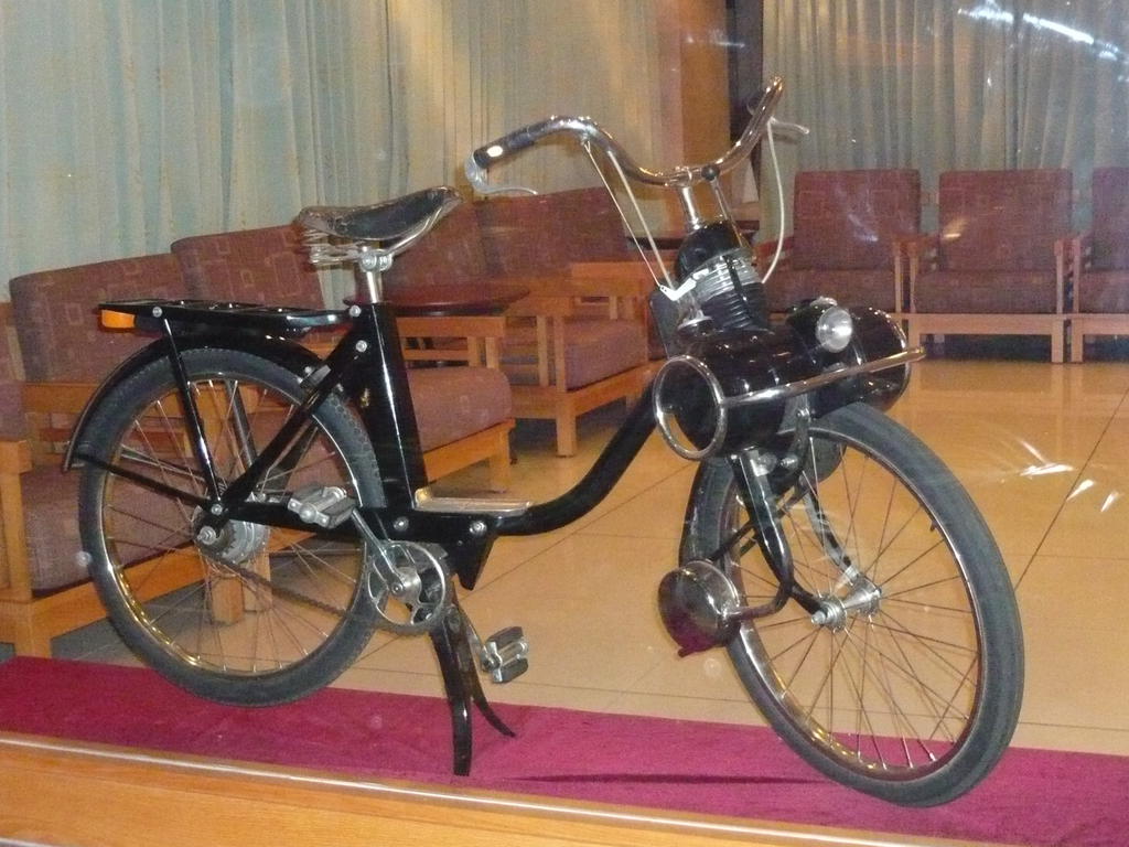

                                Tiện thể em góp con xe máy cổ cho nó khí thế
                                Con này bầy ở Hà Nội đó các bác ạ. Ảnh em chụp tháng trước. Trong một đêm Hà Nội trở gió. Đố các bác biết ở đâu
