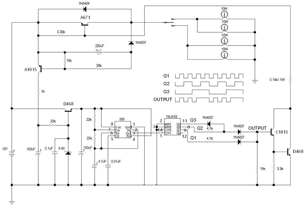

                          • #58
                            Tôi xin đóng góp 1 mạch điện thay thế cục chớp đèn signal
