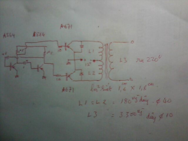

bạn muốn biến quạt muổi thành cục sạt điện thoại, chỉ cần tháo cuộn thứ cấp quấn lại chừng 20 vòng để có vôn ra cở 4v là được,cở dây phải đổi lớn hơn bằng với cở dây sơ cấp.muốn ra 220v là kôg khả thi.
bạn có thể theo cách 4 mình đả hướng dẩn ở trên.

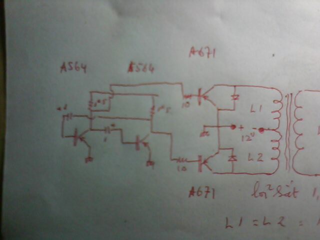

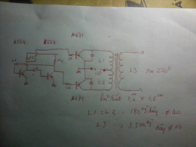

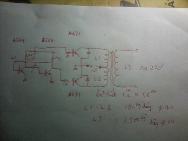

đây là mạch đơn giản nhất,lỏi dùng lá sắt miến EI cở lỏi khoản 2,8cm2[cạnh 1,6 x 1,8 cm]
dùng 2 trans A 564 ráp dao động đa hài, R ở chân C là 1k5, R ở chân B là 15k nối vào nguồn âm,tụ hóa là 1mf-25v
[xin lổi bạn,mình vẻ thiếu 2R từ 2 chân B của 2 trans nối về nguồn âm.bạn vẻ thêm vào]
2 trans A 671 dùng để kích đảo pha đưa dòng vào biến áp,ở chân B có trở 10 ôm cách ly
chân C E có diot 1N4007 để dập xung ngược.

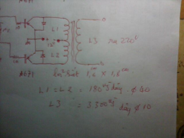

biến áp dùng fe sắt ,có thể dùng biến áp nguồn 220v/12v đôi 450ma đảo ngươc sơ thứ cấp lại.
hoặc có thể tự quấn
-cuộn sơ vào chân C = 180 vòng+180 vòng ,dây phi 40 ,mối giửa vào nguồn âm.
cuộn thứ = 3300 vòng, dây phi 10.
mạch nầy sài bình 12vdc ,công xuất dự kiến là 5 W, tần số 50 hz, nguồn ra 220v.
khi ráp chạy thử phải cẩn thận kẻo bị điện giựt
chúc thành công.
