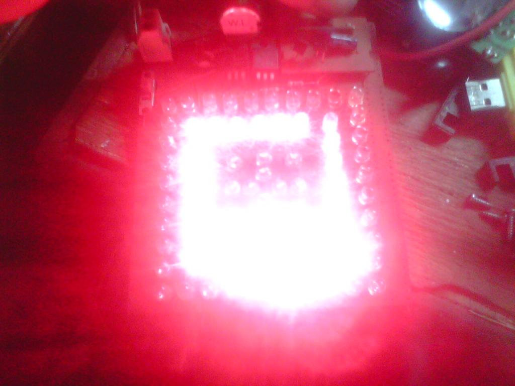

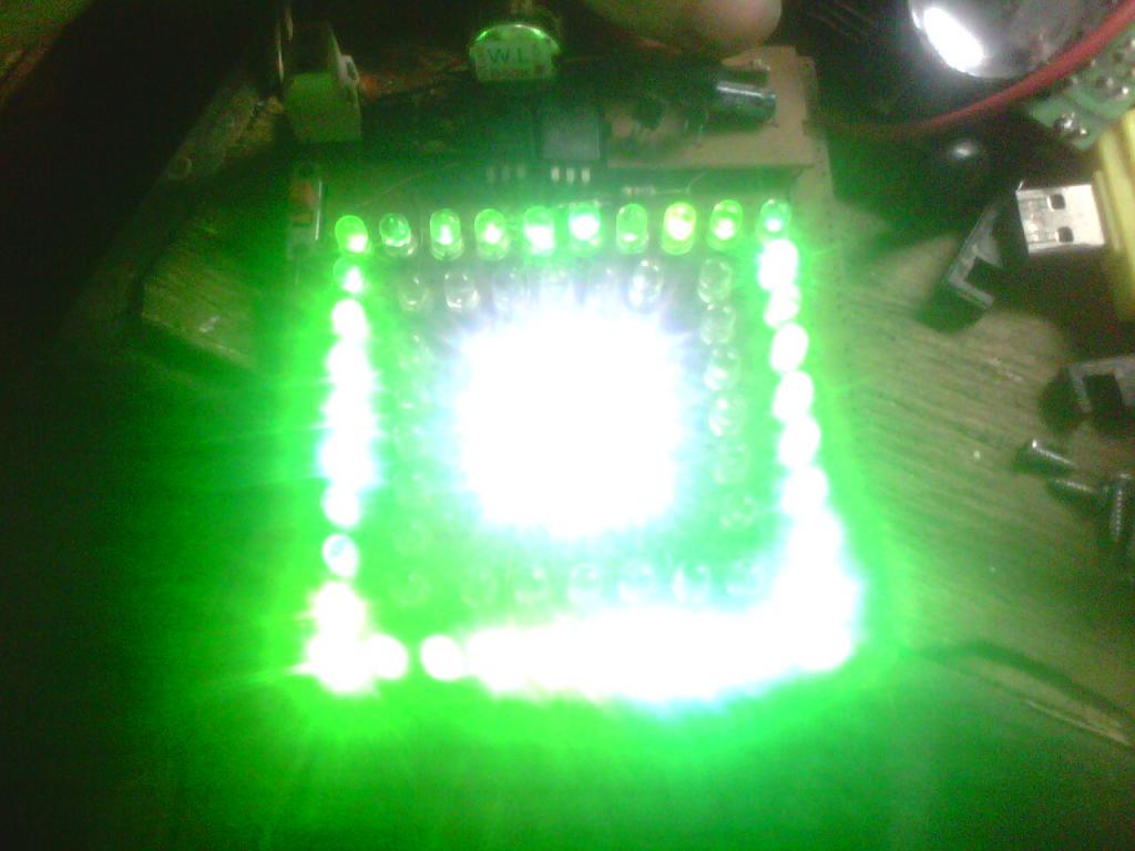

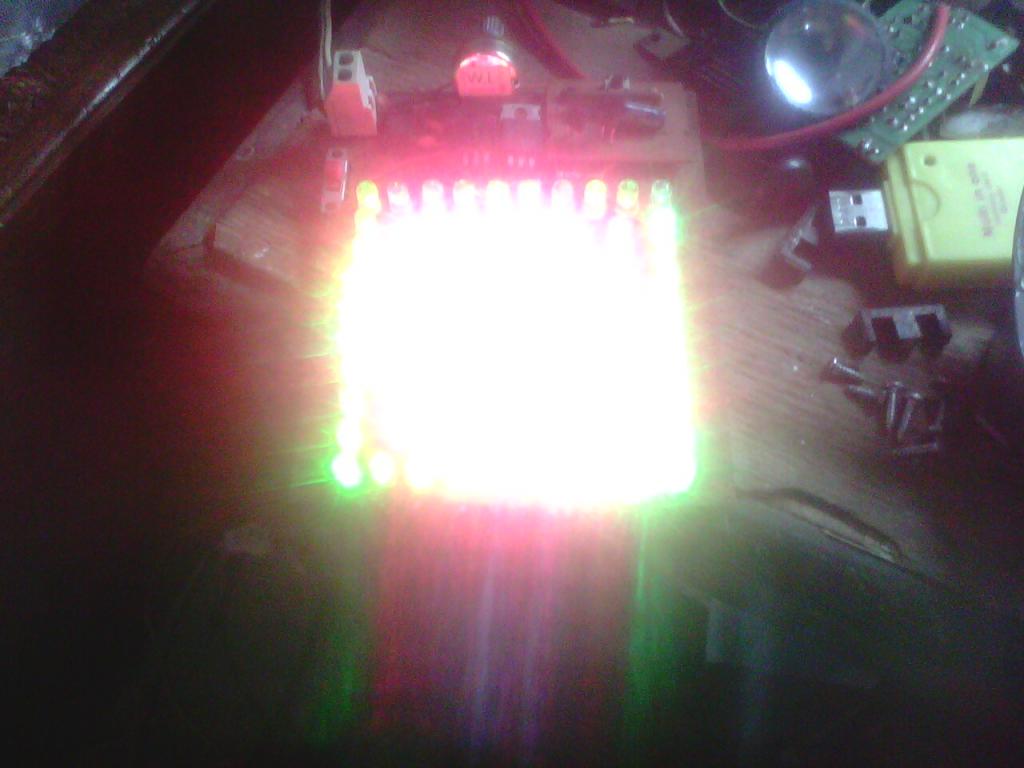

hjhj ! nhà mình ko có Pc nên phải online bằng điện thoại ! đúng là mạch đó có 4 đầu ra nhưng thật ra là 2 đường, mình tạo 1 xung clock có tần số 50hz để đưa vào ! nó suất bằng 2 Mosfet j406 từ 2 chân ra đó mình nâng dòng lên bằng 2 tip 42 để cấp cho led ! " Mình còn chục chiếc tip từ dự án mạch Sub " kể ra hơi lãng phì nhưng ko sao vỉ mình ko dùng tản nhiệt mà cho tzt mà ! mach pcb thì chắc hok có đâu vì cài nè mình làm theo cảm hứng mà ! mạch ráp P2P mình chỉ có ảnh đang tìm cách ấp ! anh em thông cảm nhé :-D

Nếu bác nhiệt tình thì vẽ cho anh em cái sơ đồ nguyên lý. Vẽ lên giấy rồi chụp ảnh up lên cũng được. Chứ bác có diễn tả bằng lời tới cả chục trang giấy cũng chẳng thể hiểu để mà làm theo được. Em cũng đang máu mê cái vụ này vì nhà có mấy bộ đèn nháy, cũng tính phá ra để chơi nhưng chưa biết chơi theo kiểu nào!
ừh ! mình sẽ vẽ và up lên trong thời gian nhanh nhất ! ai muốn làm thì chuẩn bị ít linh kiện nhé ! 1 ic NE555 , 1 hay 2 mạch nháy lấy từ dây nháy của tàu , và vài loại điện trở 10k , 100k, 680 ôm , 1k ! 2 tụ 104 và vài tzt công suất như Tip 42/A671 và ..... đủ rồi à quên một tấm PCB có khoan lỗ sẵn bán ở trợ lk nhé !

555 và 4017 chỉ có nháy theo 1 kiểu là cái này tắt cái kia sáng ! nhưng mạch này có rất nhiều hiệu ứng do bọn tàu nó làm sẵn rồi mình chỉ cải tiến chút xíu để người việt nam chơi ! hjhj mạch đơn giản hơn 555 + 4017 rất nhiều ! nếu 4017 thì chân cẳng lằng nhằng thì cái này rất ít chân mà lại ko tốn kém
đc nhiều kiểu nhưng chỉ ra đc 4 kênh,bác lvhn có nói đến diot thì cũng ra đc vài kiểu nữa,4017 thì ra nhiều kênh hơn,còn chuyện ít nhiều hiệu ứng thì muốn mấy cũng đc (ko nhiều lắm nhưng cũng hơn 2) có điều tốn nhiều diot.

nói thật rằng mạch này rất dễ nên ko nhất thiết phải up nguyên lý ! và cũng một phần mình ko có PC nên mỗi lần up thì phải ra quán nét ! mình thường online bằng đtdđ nên ko thể up đc ! nguyên lý của mach như sau nếu ai muốn làm thì cứ làm theo nhé ! nếu ai muốn làm hãy yahoo mình ! nik d41tuong_1102 mình sẽ chuyền đạt hết những gì mình biết ! thank"s mọi người đã ngía qua thớt này
