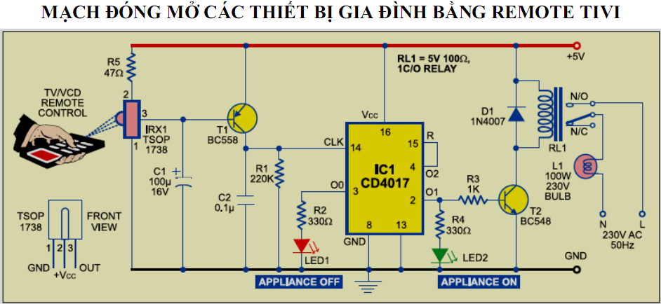

                          họ đang cần mạch mà các bác cứ cãi nhau tranh luận về role với contactor
                          làm mạch xong đã khi nào cháy role thay cái khác khỏe hơn, có tiền thay contactor vì nó chả ảnh hưởng gì tới mạch điều khiển của ta cả.
                          tặng các bác cái này . hoạt động với mọi loại điều khiển từ xa khổng chỉ bơm nước mà còn có thể dùng cho các tải khác như đèn , quạt..........
