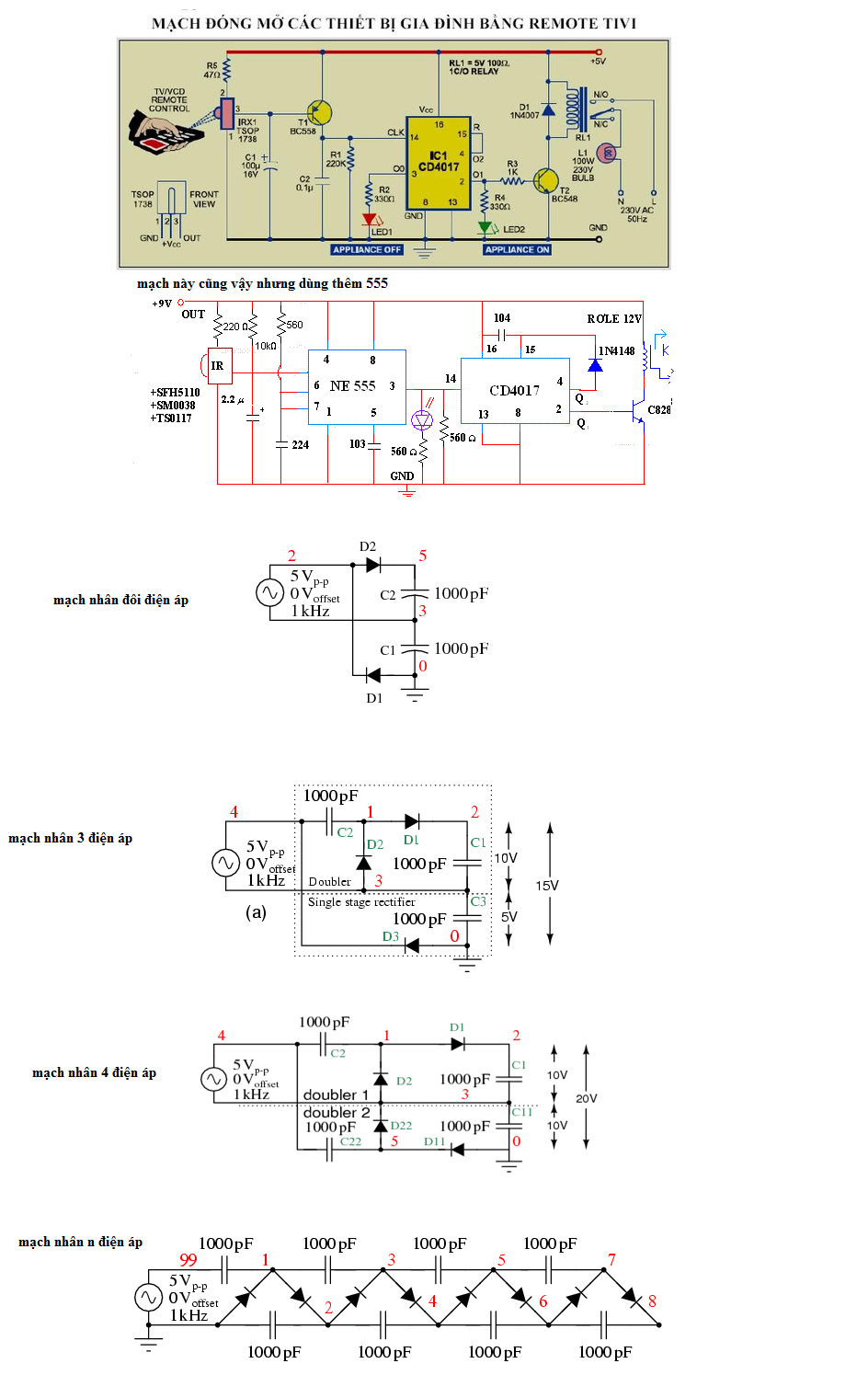

Bọn mình phải là đồ án vào đề tài trên bạn nào hoặc anh chị nào có tài liệu về phần đề tài trên thì anh chị và các bạn giúp mình với ! Up cho mình xin tài liệu , mạch nguyện lý .. cảm ơn mọi người rất nhiều !
Xin Giúp Mạch Điều Khiển Từ Xa Quạt Điện Hoặc Bóng Đèn !
tiện đây các bác cho hỏi, hum qua có đọc 1 tờ báo cũ về anh kĩ sư kia, anh chế đèn học cảm ứng bằng cách dùng remote tivi. nguyên lí là 1 cái remote nếu pin khỏe thì dù mình quay ngược remote lại bấm tivi vẫn nhận đc vì nó phản xạ ngược lại vào tivi, thế nên anh ấy chế 2 cái phát và nhận nằm cạnh nhau, khi người tới sẽ tạo 1 tấm chắn cho tia sáng từ remote dội ngược lại bộ phận nhận và đèn bật, nhưng em chưa hiểu rõ về cái mạch có điểu khiển kiểu này, em có tháo cái remote chỉ có 1 cái mắt giống con led, ko hiểu nguyên lí phát và bên nhận có chip đk j hok. xung phát ra khác nhau thế nào, em tính chế 1 cái đk, nhưng ko biết kết nối bộ phận đk làm sao. mong các bác bik nhiều chỉ giúp em
