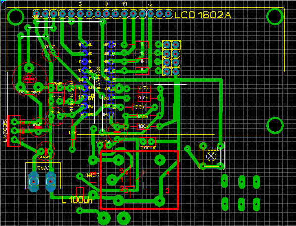

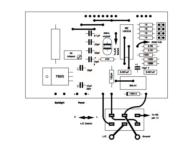

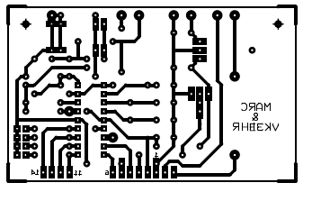

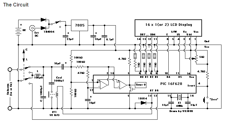

    Bác@KVLV giúp em cái mạch đo LC này cái, Em bí mất rồi không tìm đuợc con reed relay em dùng con relay 5 v 5 chân, hình như em ko cho con c1815 lên relay ko chạy, bác giúp em bổ sung thiếu sót cái. Cảm ơn bác ạ

    • #32
      Sao lại lộn chuồng à ? Reed relay thì vn không có, chế bằng con relay thường 5v loại nhỏ nhất thêm con NPN với con trở vài K cho vào chân B thôi mà..Cái relay đó nháy cái xong nhả ra đấy !
      Không sửa được code cũng đâu có sao: sửa lại tỷ lệ chia 2 con R trên cầu phân áp, rồi hiểu nó chỉ 5a thì tức là đã được 10a rồi, gấp đôi là được 60v thôi..
      Bạn làm máy đo LC thì làm theo tài liệu gốc ở đây nè, kia copy ở đây, bản Ver. mới nhất: http://www.hobbielektronika.hu/cikke...oseg.html?pg=7

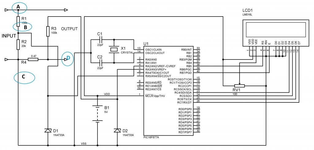

                        [MENTION=238347]ngocanh77[/MENTION]:
                        Tất cả đều dùng ohm law, E=IR, E=áp, I=dòng, R=trở.
                        Tôi đưa hình để bác dễ thấy, bà con ai có thể giúp thì tự nhiên.
                        Mấy chỗ ABCD bạn không hiểu chỗ nào?
                        Mãi đi tìm vàng.
                        • #42
                          @KVKV :
                          Em hiểu thế này có được không :
                          Ở chỗ B nó lấy điện áp đã được phân áp về chân RA2 để tính toán đưa báo điện áp (VOL) ra LCD
                          Ở chỗ con R4 và con R3 lấy điện áp "rơi" đưa vào chân RA3 để đo dòng?
                          Em muốn hỏi sao lại có cái "điện áp rơi" này ?? Mong các bác giải thích giùm...

                            Nguyên văn bởi ngocanh77 Xem bài viết
                            @KVLV :
                            Bác hỏi sao khó quá, có câu nào dễ dễ hơn không?
                            Thì dùng công thức V=IR (V=áp, I=dòng, R=trở) tính.
                            Dòng tải chạy qua con r4 sẽ tạo ra 1 áp rất nhỏ (bác gọi là "điện áp rơi"=voltage drop) (r4 mà bà con gọi là trở shunt, shunt= trở công suất có giá trị nhỏ, đo gần bằng 0 nhưng không bằng 0 để công suất nó nhỏ thôi, cũng có thể gọi là current sensor). Con pic sẽ dùng ADC để đọc điện áp ngay chỗ D. Con R3 có dòng qua rất nhỏ sẽ không làm sai số dòng đang chạy qua con r4 (r3=gọi là nội trở, internal resistor). Con r3 còn có "công dụng" là "cách ly" mạch đang đo với con pic, "che chở" cho con pic không bị hư bộ phận ADC.
                            dùng công thức V=IR, nếu tính dòng(I) thì I=V/R (DÒNG=áp chia cho trở).
                            trở (R) bạn đã biết rồi (R4=0.47 ohm), V= thì con pic đọc từ ADC,
                            vậy thì tính ra I (dòng).
