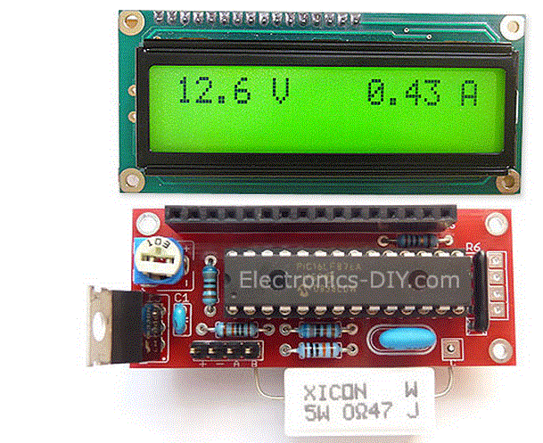

          Con 16f877 nó to xác quá. Dùng con 16f876 thì đẹp. Như thế này thì đẹp nè: Voltmeter Ammeter
          Không biết files hex. có dùng được cho nhau không nữa ?Click image for larger version

            Thớt trôi nhanh quá nên chắc bác không kịp theo dõi. Cái này đã được báo cáo ở #39 rồi bác ah. Tống luôn file HEX vào là có MILIKET ăn luôn...
            • #51

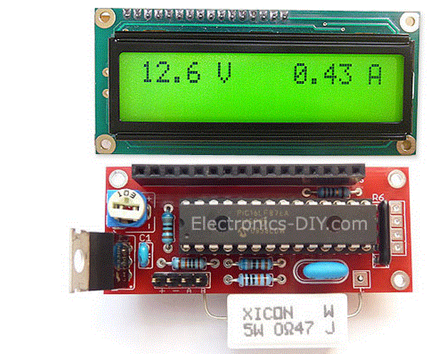

              Không biết files hex. có dùng được cho nhau không nữa ?[ATTACH=CONFIG]67551[/ATTACH]
              ở trang trước #39
              bác thuaimi
              Ah quên chút là khi làm "chuột bạch" tôi đã tự ý thay con PIC 877 bằng 16F876 (28 chân cho gọn nhẹ nhé. Các chân vẫn hoàn toàn tương thích nên cứ đổ thẳng file HEX vào rồi "chén" thôi....
              tham khảo link này http://electronics-diy.com/70v_pic_v...mperemeter.php

                    Cái này tôi đoán nha:
                    bản này http://www.electrosome.com/voltmeter-ammeter-pic/ dùng r1=100k, r2=20k, tỷ lệ 5:1
                    bản này http://electronics-diy.com/70v_pic_v...mperemeter.php"có thể" đổi lại là r2=100k, r3=6.8k, tỷ lệ là 14:1 và dĩ nhiên nó đổi code để có thể đo điện áp cao hơn.
                    Để tôi rảnh sẽ nghiên cứu thêm. Nhà có đủ "đồ" chỉ ngồi breadboard thôi.
