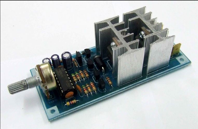

        Vậy thì làm cái này vậy: MX066 - DC PWM Motor Speed Controller - Assembled & Tested
        Tôi đã lắp và dùng tốt.Click image for larger version

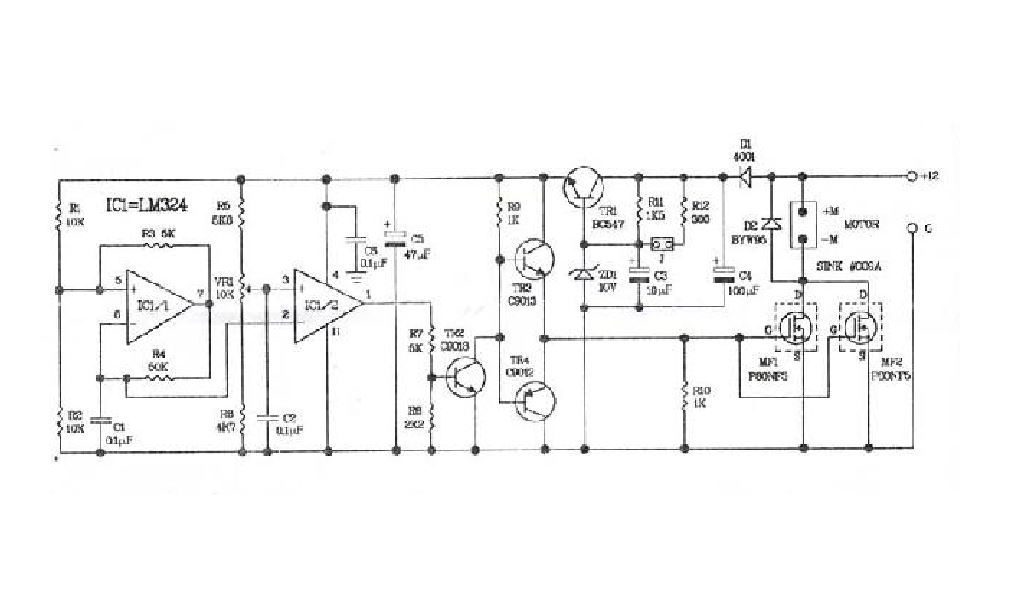

          cảm ơn bạn Lam-dt tôi thì ko hiểu gì về đtử bạn chỉ giúp tôi cái mạch đó có thể mua sẳn đc ko,ở đâu có bán nó có thể dùng chung cho 12/24 đc ko. nếu ko mua sẳn đc thì bạn giúp tôi sơ đồ mạch chi tiết nhé. nếu nhìn vào h ả bạn cho ko biết cụ thể trị số của linh kiện chắc thợ đtử ở chỗ tôi ko làm nổi ( tôi đang sống tại một thị trấn nhỏ thuộc H Bình Xuyên Vĩnh Phúc) trình độ của anh em thợ đtử còn nhiều hạn chế lắm. cảm ơn bạn nhiều. đc mail của tôi ngocly.vp@gmail.com
ID:	1380582Trong đây là hình ảnh phiên bản gốc và thiết kế mạch của tôi dùng Eagle. Mạch có thể tùy chình cho 12v và 24v. Mach tôi đã lắp và dùng tốt. ( Ngừơi ta thương mại rồi mà ). Bạn có thể theo đó mà làm mạch:

                      bạn Lam-dt , mờ quá ko thấy được linh kiện? bạn có thể up hình rỏ hơn ko?
                      • #26
                        bạn Lam-dt , hình mạch điện mờ quá ko thấy được linh kiện? bạn có thể up hình rỏ hơn ko?
