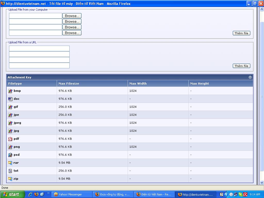

                    Mình chưa biết cách đưa hình, lược đồ,mạch điện lên đây, bạn nào rảnh rổi xin chỉ giúp. cám ơn!
                    1/. Đưa nguyên một file hình vào bài :
                    a/. Upload file đó vào photobucket.com (hay một trang tương tự) rồi chép đường dẫn file đó vào bài trong thẻ Java : [img]đường dẫn[/img] , chú ý không để dấu cách nào trong thẻ + trước và sau thẻ phải có dấu cách, nếu không thì nó không "hiện nguyên hình yêu tinh" như trong Tây Du Ký được.
                    b/. Dùng ngay công cụ post hình của diễn đàn : Cuối bài có khung công cụ. Chỉ cần click vào : "tải file từ máy" thì giao diện upload hiện ra như hình dưới. Click vào tool browse đầu tiên, chọn hình mình cần post / click "thêm file" kế bên tay phải. Khi báo upload hoàn tất thì đóng giao diện upload lại (click : "đóng khung này")
                    Cách này chỉ dùng được khi "quote" hay "post reply"
                    2/. Đưa một phần của một file (ví dụ một sơ đồ trong file PDF chẳng hạn) :
                    - Mở file đó lên bằng chương trình thích hợp --> phóng to thu nhỏ theo ý mình --> chuyển hình vào giữa screen --> nhấn phím Print/Screen .
                    - Mở Window Paint / paste . Cắt phần hình cần thiết. Lưu file dưới các định dạng thích hợp (Lan Hương thường lưu dưới dạng JPEG cho nhẹ).
                    - Tiến hành như cách 1/a hay cách 1/b nói ở trên.
                    3/. Đưa một hình có sẵn ở một bài post khác trên diễn đàn hay Web khác vào bài mình:
                    - Right Click (chuột phải) vào hình đó / propeties. Bôi đen đường dẫn trong khung "image propeties" / "location", copy đường dẫn này rồi post vào chỗ thích hợp trong bài, nằm trong thẻ như ở cách 1/a .
                    Hình "giao diện upload của dientuvietnam" trên đây là làm theo cách 3 này.
                    - Một số trang Web không cho phép dẫn trực tiếp thì phải "chụp hình" như ở cách 2
                    Chúc anh Ptoanel và các bạn như ý với các bài viết của mình.

                          CHị ơi cho em hỏi làm sao để đưa được tấm hình minh họa vào bài viết mà ko phải là đường link vậy?
                          Em mới vào diễn đàn nên chưa biết được nhiều, nhờ chị chỉ giúp. em cám ơn
                          Em xem bài trên kia có hướng dẫn đầy đủ cách post hình (click vào ô vuông l>l sau tên người trích dẫn sẽ thấy):
