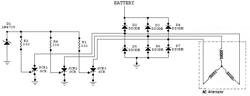

    Ý tưỡng độ sạc cho Piaggio X9 hay dòng sạc 3 phase:Avenis,Ducati...hồi sinh!
    Em lại vớ được cái sơ đồ sạc 3 Phase
    trên diễn đàn phụ tùng ji` đó cũa nước nào ko biết! : (http://www.invisionboard.com) Thật ko ngờ nó lại đơn giãn như vậy chĩ có điều linh kiện lại ko ghi trj số..! SCR em đoán là TP154E.... Và cũng ko hiễu nó vận hành thế nào ? Chị Lanh Hương có rãnh vào diễn giãi giúp em một tí ! Xin cám ơn trước rất nhiều ! Ráp sơ đồ này ít hơn ít nhất 5 lần giá mua ic sạc!!!
    Thân ái!

            • #36
              Nguyên văn bởi QuangDucMobi Xem bài viết
              Em sữa lại rồi nè trã lời dùm em nha!( Em ráp mạch sài SCR FS5KM nhưng nó ko chạy ji` cã!)
              Thân ái!
              Mạch có ý đồ kỹ thuật tương tự các mạch ổn áp nạp của xe Honda (dùng 1 pha thay vì 3 pha như mạch này).
              Trong mạch cần đảo chiều các diod D5, D6 và D7 thì mới hoạt động được.
              Khi bộ phát điện 3 pha hoạt động, nó sẽ tạo điện áp âm xuống masse và điện áp dương đi thẳng ra Battery (accu). Lúc đó 3 dây pha sẽ mang điện áp dương so với masse và bằng một nửa điện áp trên cầu 3 pha ra accu.
              Khi tốc độ vòng quay nhỏ --> điện áp trên từng dây pha còn thấp thì điện áp 1 chiều tạo ra từ cầu 3 pha sẽ nạp trực tiếp cho accu.
              Khi vòng quay lớn --> điện áp pha so với masse lớn hơn 7 V (điện áp đỉnh xung là 7 x sqrt 3 = 7 x 1,732 = 12,124 V) thì điện áp cầu 3 pha > 16V. Lúc đó dòng điện dương từ dây pha "chảy" qua G của 3 SCR tạo thành điện áp > 6.2V. Zenner 1N4735 (6,2V / 1W) dẫn --> 3 SCR dẫn --> ngắn mạch nửa chu kỳ âm --> giảm áp để điều hoà điện áp về mức chuẩn.
              Mạch đơn giản, dễ chạy nhưng ... chưa hay lắm vì còn quá phức tạp. Ngắn mạch là biện pháp "không phải hay", nếu đi đường dài có thể nóng --> chết cuộn Bobine như chơi.
              Bạn QuangDucMobi có thể sử dụng tạm cho yên tâm. Muốn hay hơn nữa thì chờ thiết kế của Lan Hương (ráp sau cũng được nếu mạch này không "ngon lành").
              Thân ái.
              Lan Hương.

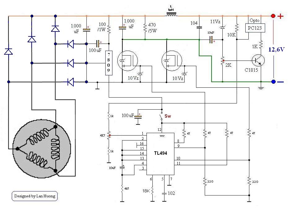

                • #38
                  sáng tạo ổn áp cho Big motor
                  Nếu chị thiết kế dùm em một cái mạch ... thì còn gì bằng! Em thật ko dám nghĩ! !Thật vậy thì trong thời gian chờ đợi em xin gỡi đến chị lời cám ơn chân thành và sâu sắc nhât!
                  Chúc chị luôn vui vẽ , khõe mạnh và luôn công tác tốt!
                  Thân ái!
                  Mạch Lan Hương thiết kế dưới đây là ổn áp xung.
                  Dòng điện 3 pha từ Bobine được cầu 6 diod (loại 6A) nắn --> lọc bằng tụ 1000 uF / 50V để cấp cho tải và bộ ổn áp xung dùng MOSFET (loại 20A trở lên như IRF200, FDP8443, STL20N, BUZ11 hay BUZ24 v.v...).
                  TL494 tạo xung PWM điều khiển 2 Fet này với tần số khoảng 23 KHz, điều tiết tổng trở của 2 Fet nối tiếp với tổng trở tải --> phân áp 12,6 VDC cho tải. 11V zenner và VR 2K định áp cho C1815 hoạt động. Nếu U tải > 12V thì C1815 dẫn --> Opto tạo điện áp hồi tiếp về TL494 làm giảm độ rộng xung --> tăng tổng trở (kháng) của 2 Fet --> giảm U tải về 12V (và ngược lại). Chỉnh VR = 2K và biến trở điều rộng xung 4,7K để có điện áp ngõ ra phù hợp với accu (12 --> 14,6V).
                  Cuộn dây L (1uH) chống sốc điện và chống nhiễu trên hệ thống cấp nguồn.
                  Bộ nguồn này rất dễ ráp (ráp là chạy) vì không dùng biến áp xung. Nguồn có độ dạt điện áp <1%, nội trở nguồn ~0,01 Ohm, đáp ứng nhanh, không ổn áp kiểu nối tắt nên bảo vệ bobine rất tốt.
                  Thân ái.
                  Lan Hương.
