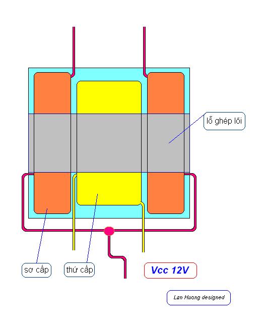

        1/. -Việc quấn biến áp xung theo lớp thường có một số vấn đề :
        - Mỗi vòng dây ở các lớp bên ngoài càng lúc càng dài hơn so với mỗi vòng dây ở các lớp bên trong --> điện trở thuần + nội trở cuộn dây khác đi --> trở kháng cuộn dây cũng khác. Tần số càng lớn càng chịu ảnh hưởng cao của nguyên nhân này.
        - Vì vậy sau khi quấn xong cuộn dây phải ghép lõi và đo hai thành phần của cuộn sơ cấp phải cùng trị số tự cảm. Nếu có sai biệt (dù không nhiều) thì xung áp của hai phần cũng khác nhau. Dùng zobel để khắc phục (Zobel dùng RC nối tiếp song song với cuộn dây).
        - Một cách khắc phục "cứng" là quấn hai cuộn dây giống như nhau về mọi mặt, mỗi cuộn chiếm 1/4 độ dài lõi dây quấn. Sau đó ghép như trong hình.
        - Cách khắc phục "cứng" khác là chỉ quấn sơ cấp thành một cuộn dây và cùng cầu HWien như Lan Hương đã hướng dần cho bạn tuan801 ở trên (dĩ nhiên là phải thay đổi mạch). Chú ý mạch Zobell khi dùng cầu HWien để dập các gai xung trên ngõ ra các bán cầu.
        - Về việc mang tần số lên dải cao hơn thì cũng không có vấn đề gì, nhưng hệ số biến năng (và hệ số công suất) không còn nằm trong vùng ưu thế nữa --> hao nguồn Accu hơn, FET và lõi nóng hơn v.v... Các sai số "chút chút" sẽ trở nên trầm trọng hơn và khả năng nổ trans công suất và các hư hại khác cao hơn.
        2/. Vâng, thiếu thông tin về lõi là lý do mà Lan Hương chọn dải tần thấp như thế và phải chịu lõi lớn + hao phí dây nhiều hơn. Nhưng chính việc chọn dải tần thấp này lại "khử" được sai số về thông số lõi do có thể sự dụng kết quả đo đạc phổ biến đối với các loại lõi "trên trời dưới bể" này.
        Nếu muốn có lõi + thông số thì ngoài việc đặt hàng từ nước ngoài hay dùng máy đo hiện đại thì có thể đến anh Tâm, sạp 79N chợ Nhật Tảo (gần bãi gởi xe hồ nước cũ), ĐT : 08.8531233; DĐ : 098 2364362. Ở đây có đủ mọi loại và cỡ lõi, nhưng các thông số thì cũng tương tự như thông số mà Lan Hương dùng để tính toán ở đây thôi.
        Dù sao cũng khá hơn "mua mò".

          Trước tiên xin cảm ơn câu trả lời từ Lan Hương! Và thấy cách quấn như bạn vừa nêu cũng khá hay. Nhưng nếu quấn như vậy sẽ xảy ra hai trường hợp:
          1. Biến áp phải lớn (chiều dài Bobbin khá dài) mới có thể quấn như bạn được và băng keo cách điện giữa hai cuộn dây hiện nay loại nhỏ nhất là 3 ly --> hơi khó thực hiện và không phù hợp cho công suất nhỏ.
          2. Tất nhiên là bạn có thể không dùng băng keo cách điện bằng cách thay Bobbin là loại có cách điện giữa hai cuộn. Loại này hiện nay cũng không phải dễ tìm.
          Nếu nói như Lan Hương sợ sai số trở kháng cuộn dây thì dùng Toroid có thể khắc phục được hiện tượng trên. Như bạn đã biết khi điẹn áp vào thấp và điện áp ra thấp (VD: 24VDC in / 12VDC out và dùng dạng Push-Full )--> số vòng dây cũng thấp --> nếu quấn trên lõi Toroid sẽ không có cuộn dây nào nằm ở lớp thứ hai vì chỉ có một lớp dây mà thôi. Bên cạnh đó Toroid cũng có ưu điểm là không có khe hỡ nên không cần phải trét keo gì hết (như Lan Hương nói: keo + bột ferrit). Tuy nhiên, trên thực tế rất ít thấy người ta dùng Toroid làm BA mà hầu hết dùng dạng E.
          Vậy theo Lan Hương có thể dùng Toroid làm biến áp trong trường hợp này (24V/12V dạng Push-Pull) hay không? Và Toroid có những ưu điểm cũng như những nhược điểm gì mà trên thực tế người ta rất ít dùng dạng này làm BA.
          Thanks!

            1/. Chỉ cần anh phân phối chiều dài cuộn dây ra hai thành phần cuộn sớ, rồi làm khung lõi, hai bên ép tấm nhựa rồi quấn. Sau khi quấn thì tẩm vernis như bình thường. Cuộn thứ thì bề ngang gấp đôi mỗi thành phần cuộn sơ.
            Quấn + tẩm xong thì ghép cả 3 vào lõi, cần gì lõi 3 ngăn ?.
            Nếu là lõi có khung nhựa thì cũng tìm ra cách chia phần cuộn dây, thường là dùng các miếng "nêm" ghép lại. Miếng "nêm" là hai nửa ghép lại để giữ không gian cuộn dây sẽ quấn. Quấn xong thì rút miếng nêm ra.
            Dễ thôi mà, nghĩ một tí là ra ngay.

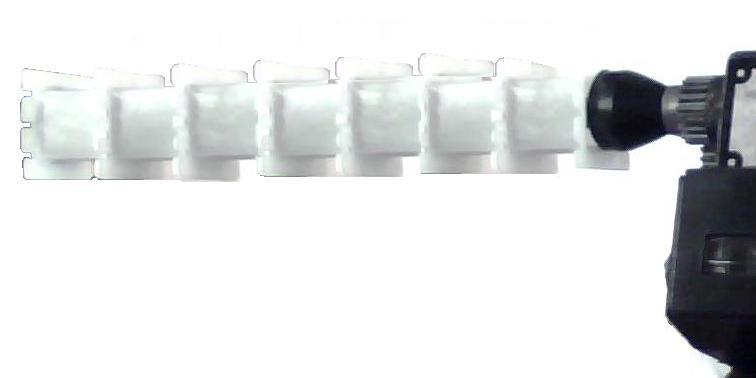

            2/. Toroid thì có ưu điểm kín vòng từ, nhưng sản xuất công nghiệp thì nó cần máy quấn "thoi" rất đắt tiên. Do đó mà người ta thường tránh toroid khi quấn cuộn dây nhiều vòng. Tuy nhiên khi làm đơn chiếc thì có thể dùng toroid nếu tìm được lõi đủ lớn.
            Cuộn dây lõi ghép có thể quấn hàng loạt với năng suất cao ...
            Trong khi đó thì lõi ghép (EI) dễ dàng quấn hàng chục cuộn dây một lượt với độ đồng đều rất cao (xem hình) --> đạt yêu cầu năng suất công nghiệp.

              Bạn có thể quấn song hành hai nửa cuộn dây, sau đó tách búi dây ra hai phần bằng nhau đầu này nối với đuôi kia chính là điểm giữa, cách này đảm bảo sự hỗ cảm tốt và cân bằng, các Fet sẽ có tải bằng nhau

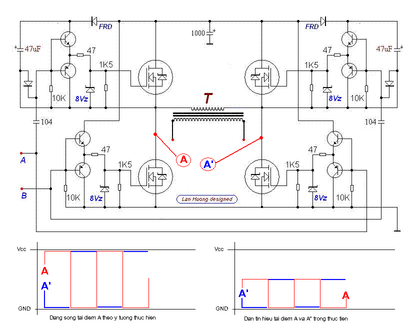

                  Chị Lan Hương có thói quen đưa những sơ đồ "không thể nào hoạt động" lên để đánh đố mọi người.

                          Làm mạch Con vẹt này phải nghiên cứu cuốn Điện Tử Kinh trước đã .
                          Nguyên văn bởi cô nhóc
                          Khi MOSFET high side hoạt động, điện áp cực S nhanh chóng tăng lên ~ Vcc vì R(DS) của MosFET công suất là rất bé --> mất áp V(gate)/ highside ở cuối xung.
                          Trừ trường hợp kích dẫn FET bằng biến áp, nếu không nâng đỉnh xung vượt khỏi Vcc thì lập tức Highside không thể hoạt động đủ công suất, điều này rất nhiều bạn đã gặp.
                          Việc nâng điện áp kích lên cao không hề ảnh hưởng đến cân bằng hoạt động của hai bán cầu W, vì điện áp V(gate) của MOSFET highside lẫn lowside đều được ghim áp bằng zenner --> do đó mà không hề có chuyện điện áp hai bán cầu không đều.
                          Nên nghiên cứu, cập nhật mỗi ngày là hơn. Còn đã muốn "phán" thì phải chứng minh kỹ thuật.
                          Lan Hương.
                          • #28
                            Điện áp kích cho phía low side bằng biên độ xung, trong khi điện áp kích cho phía high side = biên độ xung - biên độ áp ra.
                            Do đó, nếu biên độ xung = VCC thì áp ra chắc chắn có biên độ nhỏ hơn VCC 1 trị số = áp kích cho MOSFET với dòng tương ứng.
                            Nếu VCC cao quá, thí dụ 24, 48V, biên độ xung kích cũng phải cỡ đó, khi đó, phía lowside sẽ bị quá áp kích. Còn nếu biên độ xung nhỏ quá, thì phía Hi side sẽ không bão hòa, và bị quá nhiệt.
                              Hihi, converter 12/220 thì mức Vcc 24 hay 48 "trên trời dưới biển" lấy đâu ra vậy ? Nếu ở mức Vcc cao thì lại có mạch khác với biện pháp kỹ thuật khác.
                              Biên độ xung làm sao mà cao được khi người ta sử dụng zenner để hạn định biên độ V(gate) cho từng MOSFET cụ thể ? (lại phải nhắc là trong mạch cụ thể dùng Vcc 12V).
                              Mạch cụ thể phục vụ cho yêu cầu kỹ thuật cụ thể, nên phân tích tính toán cụ thể mà không cần phải vẽ vời như thế.
