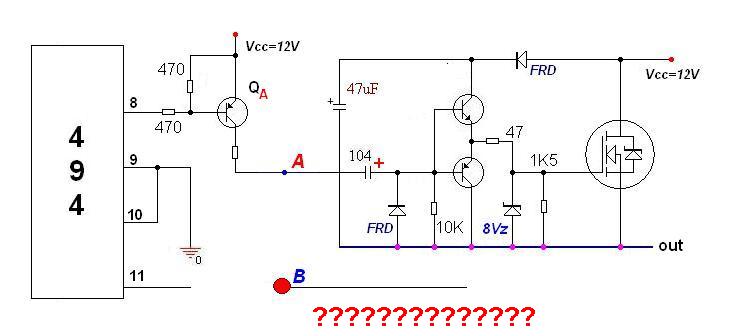

    Chị Lan Hương lý luận thì đúng, nhưng tính toán thì không đúng.
    1/. Thời gian trễ của IRF:
    Khi điện áp trên đầu + của tụ 104 thấp hơn Vout, thì trans pnp sẽ dẫn bão hòa. nếu trans này là fast switching thì thời gian rất bé. Khi đó tụ cực G sẽ phóng điện qua R 47 Ω và Rsat của trans. Vậy thời gian duy trì của IRF sẽ là:
    T onplus = 0,707 * 3820pF * (47 Ω +Rsat)Giả sử Rsat = 47 Ω (bằng R E) thì thời gian này chỉ còn 0,25 micro giây.
    2/. Thời gian nạp tụ 104:
    Khi A=0, nghĩa là Qa off. Vì không có trans nối A xuống mass, nên tụ sẽ nạp thông qua điện trở cực B của con LS nhánh bên kia ( 10 k Ω). Vậy thời gian nạp sẽ là:
    Tnạp = 0,707 * 100.000 pF * ( 10.000 Ω + 0,2 Ω) = 707 micro giây.
    Đó là Nhóc dùng công thức của chị để tính. Thực ra, thời gian để nạp đầy 1 tụ đến gần bằng U nạp là 3 RC , và thời gian xả tụ xuống đến mức khóa của Mosfet khoảng 1 RC, chứ không phải = 0,707 RC.
    Điện thế của điểm A không thể = - Vcc được, vì đầu dưới của nó có điện trở 10 k Ω ghim xuống mass. Như vậy ngay khi B = 12V, thì con HS vẫn sẽ dẫn, cho đến khi tụ 104 xả xuống thấp. Như vậy đến khi A =12, thì con trên lại không dẫn đuợc.

      Như vậy theo Nhóc nghĩ, nếu mạch của chị LH hoạt động được thì nó phải:
      1/. Trên mạch driver không có con pnp xả tụ, và cũng không có con 10 KΩ.
      2/. Điểm A phải có con gì nối xuống mass để nạp cho tụ 104, chứ không nạp qua trở 10 kΩ.

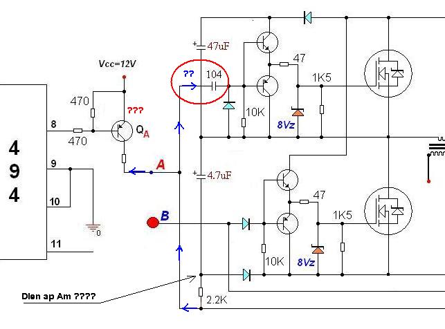

        một số sáng tạo trong converter Lan Hương ...
        Trên mạch driver mà không có con PNP để xoá tàn dư tĩnh điện trên mối nối gate thì MOSFET sẽ nóng và chết.
        Sẽ đơn giản hơn nếu tạo ngay một điện áp -12V cho "cái khoản" nạp cho tụ điện 104 này như mạch dưới đây.
        - Kỳ HS : MOSFET HS chạy --> Vout ~ Vcc --> tụ điện 4,7 uF nạp điện áp 12V.
        - Kỳ LS : MOSFET LS chạy --> Vout ~ 0V --> âm cực tụ điện 4,7 uF có điện áp -12V so với masse (0V) để bảo lưu điện áp trên tụ điện 104 và vô hiệu hoá HS driver trong kỳ LS.
        - FRD bào vệ PNP trong LS driver, dẫn xung dương và ngăn điện áp âm.
        - Mạch không cần quan tâm đến các thời hằng trễ nữa --> đơn giản, trực quan hơn nhưng cũng khó "giấu nghề" hơn.

          Mạch này chạy được ....... đúng 1 chu kỳ dao động thôi .
          Chu kỳ dao động thứ hai thì .... ngàn thu luôn .

            Còn cái mạch này thì không cần phải thừa thãi linh kiện như vậy
            Điện áp âm đó chỉ tổ làm cho con QA bị thêm nóng mà thôi .
            Còn cái điểm nó muốn tới thì lại bị cái tụ 104 chặn lại rồi .
            Nhưng cái sai cơ bản lại không ở mấy cái lặt vặt này .

              ... về cách đọc diagram schematic part.
              Anh nguyendinhvan không biết cách đọc diagram schematic part à ?
              Trong hình nói trên là "cắt khúc" đoạn HS driver của bán cầu H-Wien bên trái để bàn về cách nhân áp --> bảo toàn biên độ xung. Phần LS trong hình ẩn đi nằm trong mối tương quan cấu trúc mạch với HS của bán cầu H-Wien bên phải, tương tự như bán cầu trái nên không cần vẽ ra.
              Thôi thì anh xem hình dưới đây dùng cho Newbie, dễ hiểu hơn.
              Chu kỳ thứ hai là của HS bán cầu trái (ẩn) + LS bán cầu phải trong hình. Nó cũng có damping transistor PNP "y chang" HS bán cầu trái và nhận áp xung từ chân 11 của TL494 rồi đưa vào B.
              Chúc anh hiểu được cách đọc bộ phận sơ đồ, kẻo em càng ngày càng đưa các sơ đồ phức tạp lên thì còn khổ nhiều với những câu hỏi của anh.

              - QA làm sao mà nóng được, trong khi V(EC) = 24V, I(C) ~ 2 mA mà nóng làm sao ?.
              - Tụ điện 104 không chỉ bào lưu điện áp mà còn là tụ dẫn xung.
              Công thức tính tổng trở tụ điện ứng với tần số xung đây anh ạ.
              R(C) (Capacity Reactance) = 1 / (2 * Pi * F * C)
              Cái mà tụ điện 104 cần dẫn là xung, trong khi tổng trở của tụ điện 104 đối với tần số xung ~ 25 KHz của mạch là 63,66 ohm, rất bé thì "chặn" cái gì nhỉ.

                Khi tôi nói đến nóng thì làm cho cái suy nghĩ bị lệch hướng . Nóng không phải do tàn dư , tàn âm nào hết .
                Không cần tạo nên cái nguồn âm đó làm gì , vô tác dụng .
                Cái kiểu mạch cầu 4 công suất này chỉ phù hợp với nguồn cung cấp điện áp cao thôi 100V>>300VDC .
                Hoạt động với mức 6 12 24V thì vứt đi cho nhanh .
                Cho dù có sửa lại tầng Driver được hoàn chỉnh thì cũng vậy .
