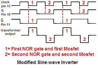

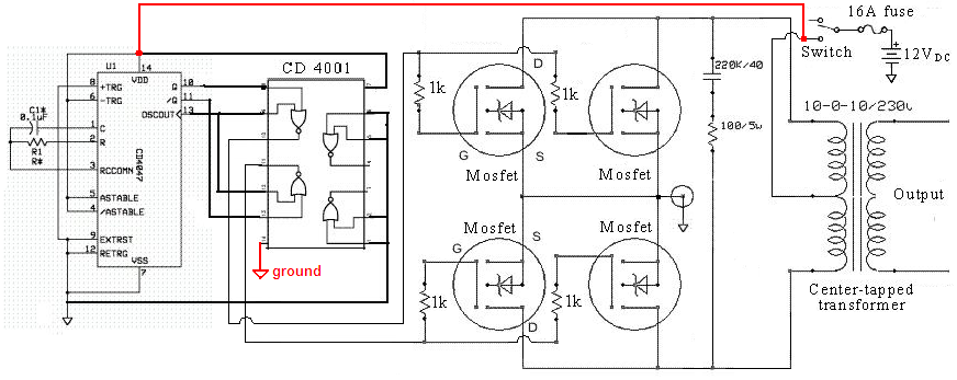

                      Để không loãng luồng này xin mách các bạn lười DIY một mạch ...SIN & MISERY inverter ...hãy xem dạng sóng dự kiến là biết ngay thôi!

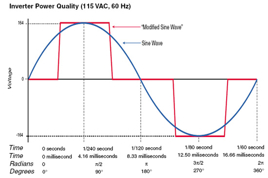

                      • #86
                        Sóng sine ...tưởng tượng của nó sẽ như thế này:
                        • #87

                          Hihi, các mạch này Lan Hương đã ráp thử từ lâu rồi, trong thời gian mấy tháng trời trước khi tìm ra phương án cho Pure sine Converter Lan Hương ý mà.
                          Nhưng cắm quạt vào nó gầm gừ như ... mèo. Hao điện hết biết.
                          Lan Hương.
                          • #88
                            Lan Hương.
                            Dạng sóng thực tế của nó như mình lấy kềm ...sửa móng tay đó mà...chỉ được cái vẽ dạng sóng đẹp quá trời!!!Mình ko hiểu làm sao cái sóng vuông 2 cấp đó lại thành sóng sine được nữa!?!?!?

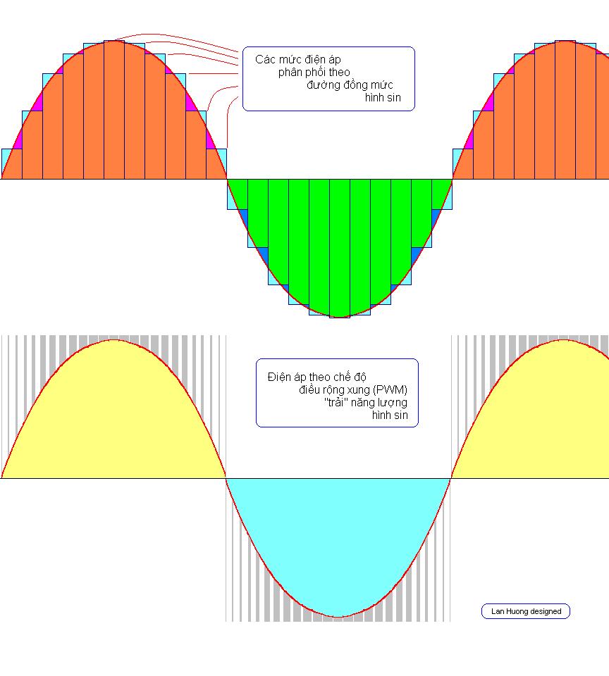

                              nói lại và nói ... thêm về DC-AC Converter
                              1/. Các dạng converter trên thị trường hầu hết là theo chế độ xung vuông hay "méo méo" để giả sin. Phương thức tạo ra điện áp 220VAC từ 12VDC của battery đều dùng DC-DC --> DC-AC.
                              2/. Các converter dạng "không sin" đều khó lòng sử dụng cho tải cảm. Miễn cưỡng mà dùng thì đều đưa đến các hậu quả hỏng thiết bị + hỏng converter + hao nguồn (hiệu suất thấp với tải cảm).
                              3/. Cho đến hiện nay, Lan Hương chỉ thấy có hai phương thức biến đổi DC-AC tạo điện áp hình sin thật sự có hiệu quả. Đó là :
                              3a/. Biến đổi theo mức điện áp :
                              Sau DC-DC là DC-DC theo các mức điện áp phỏng sin. Phương pháp này có thể cho công suất rất lớn và hiệu quả rất cao.
                              3b/. Biến đổi theo chế độ điều rộng xung (PWM).
                              3b1/. DC-DC theo chế độ PWM (phỏng theo điện áp hình sin 50 HZ). DC-AC đồng bộ với DC-DC cấp luân phiên theo pha để tái tạo điện áp hình sin 220 VAC.
                              3b2/. Sau DC-DC là chạy PWM luân phiên đảo pha mô phỏng điện áp 220VAC/ 50Hz hình sin.
                              Dưới đây là hình mô tả giải thuật điện áp của hai phương pháp nói trên.
                              Chưa có cách biến đổi DC-AC hình sin nào mới hơn. Lĩnh vực này còn đang rộng mở và cần các phát minh sáng tạo.
                              Thân ái.
                              Lan Hương.
