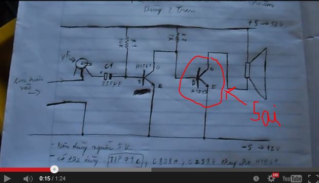

mạch khuếch đại âm thanh đơn giản dùng 2 transistor
-mạch bạn ấy vẽ theo kiểu của bạn ấy khó có thể nói đúng hay sai đk!
các bạn cũng biết trong mạch điện để đáp ứng cho một nhu cầu thì có rất nhiều đường đi không nhất thiết là lúc nào cũng phải đi theo lý thuyết. nếu như thế thì thế giới diện tử vẫn đứng im tại chỗ ak!
-mạch này mình đã test rồi. ráp vậy không có nghĩa là sai, nhưng khi ráp vậy công suất của mạch rất yếu vd: nguồn là 12v nhưng chỉ hoạt động được 20 -30% thôi số còn lại sẽ sinh ra nhiệt làm nóng trans.
-sửa mạch bạn thay con a1013 thành sò cho cs lớn hơn nhưng sài loại C-D tốt hơn như c5200 hay d718.
---goodluck---

- thank các bạn đã quan tâm và góp ý cho mạch của mình vì mạch này nói thật ra thì mạch này mình làm chưa hoàn chỉnh , mình up len mục đích chính để cho những bạn mới học điện tử tham khảo và biết cách làm thôi .
[MENTION=299373]tuphamquy[/MENTION] nếu b nói là: "mạch bạn ấy vẽ theo kiểu của bạn ấy khó có thể nói đúng hay sai đk!", thì b cũng rất nhầm nhé. B [MENTION=278497]mr lehung[/MENTION] có nói mạch này để cho ng chưa biết tham khảo và làm theo. vậy t muốn hỏi b [MENTION=299373]tuphamquy[/MENTION] là nếu đưa ng chưa biết 1 sơ đồ nguyên lý mà đến cái nhỏ nhất là vẽ đèn bán dẫn cũng vẽ nhầm đèn thuận sang đèn ngược, thử hỏi ai chấp nhận đc ? hơn nữa vì những cái nhỏ bé đó sẽ làm cho họ lầm tưởng là vẽ như vậy đúng. sau này họ đi hc chuyên nghiệp thì họ ms biết ...
Cho tớ cười vào mặt b 1 cái
nếu b nói rằng khó có thể nói tran a1013 vẽ như thế là đúng hay sai đc thì t thấy b cũng chẳng có học vấn j cả (dốt nát). còn muốn nhanh thì các b mua tda2030 or la4440 về lắp cho nhanh, vừa ổn định mà vừa tốt :3
