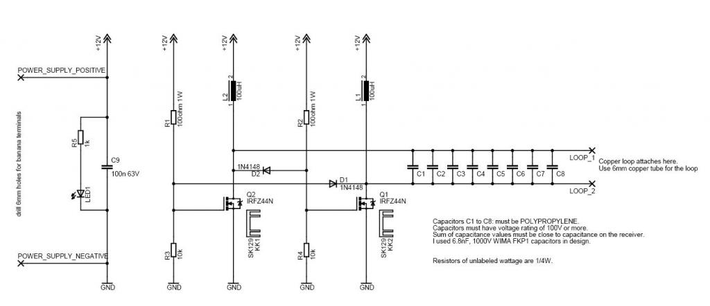

giúp em mạch truyền điện không dây này với
  • giúp em mạch truyền điện không dây này với
    Các bác giúp em cái mạch này với, em hỏi một số người thì được cho biết đây là cái mạch dao động đa hài để tạo ra dao động cho mạch truyền điện không dây, nhưng cái mạch này hơi khác với mạch đa hài 1 chút ở chỗ nó không có 2 cái tụ nạp xả như bên đa hài.
    Theo cách hiểu của em là như thế này: Giả sử ban đầu Q2 dẫn, lúc này tại cực C của Q2 sẽ là 0V do đó thông qua diode D2 thì cực B của Q1 cũng sẽ là 0v --> Q2 luôn dẫn, Q1 luôn khóa. Em chưa hiểu làm thế nào mạch này có thể chuyển trạng thái để tạo dao động được vì các tụ cùng mắc theo 1 chiều.
    Mong các cao thủ chỉ giúp em với, em cảm ơn nhiều
