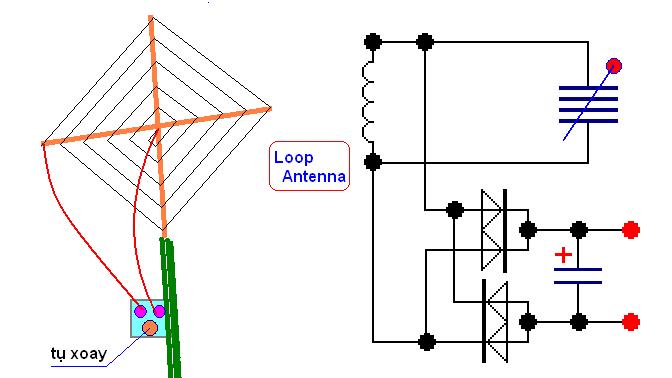

    Mình có ý tưởng như thế này không biết mọi người có vui lòng hưởng ứng hay không? Nhà mình gần trạm BTS của thằng di động Vinafone. Mình có thể sử dụng năng lượng sóng điện từ của nó để thắp sáng Led làm nhang điện trên bàn thờ hay không?
    Và cũng có thể sử dụng năng lượng từ đài phát thanh địa phương, tạo góp phần tiết kiệm điện cho bà con nông dân nghèo.
    Không biết mọi người trong diễn đàn có ý tưởng gì hay góp ý không? Xin chân thành cảm ơn!

      Ở gần trạm phát sóng hoặc đài phát thanh, thậm chí gần đường dây điện cao thế có một điện trường rất mạnh. Có thể tận dụng năng lưông ấy thành điện áp dùng cho các thiết bị dân dụng thấp dòng như Led siêu sáng, nhang điện, thậm chí MP3 hay CD cỡ nhỏ. Điều này không hề vi phạm bất cứ qui phạm luật pháp nào.
      Dùng thanh mica, khéo léo lấy lưỡi cưa sắt làm thành các khía, dùng dây điện loại có nhiều lõi nhỏ như dây 8, 12, 24 v.v... quấn thành loop-antenna như trong hình. Sau đó gắn song song cuộn dây với một tụ xoay cùng gắn trên một miếng mica để cách điện, bắt cộng hưởng sóng điện đó hay các hoạ tần của nó (nếu biết rõ tần số thì tính toán càng sát).
      Ví dụ gần đài phát Tiếng Nói Việt Nam, tần số 560 KHz thì quấn cuộn dây 200 uH và dùng tụ xoay radio thông dụng có trị số 470 pF chỉnh đến khoảng gần 400 pF là vừa khớp tần số trung tâm. Cùng với các diod loại tách sóng và tụ điện 10 uF, chúng ta có thể có đến 48 Volt. Muốn giảm điện áp này chỉ cần chỉnh lệch cộng hưởng.
      Loop-antenna này có thể bắt được năng lượng (từ các hài chứ không phải chỉ là tần số trung tâm) của rất nhiều sóng phát từ cao áp 50 Hz, đến dải MW, HF, SF, v.v... và tận dải vi ba.
      Thân ái.

            loop anten có thể tận dụng cuộn dây khử từ của TV , hoặc mâm bếp từ , nhỏ gọn hơn nữa là biến áp xoay trong drum VCR . Cái này thử rồi , chỉ chênh lệch nhau chýt ít thôi .

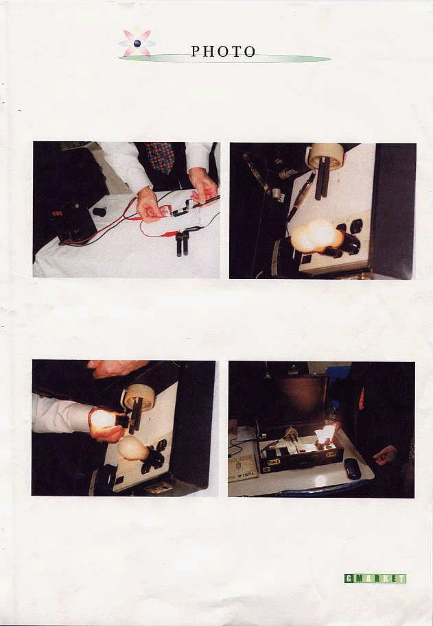

                    Các bạn nghiên cứu thử cái này xem,công suất tớI 5KW
                    http://www.youtube.com/watch?v=TwGMZ...eature=channel

                        Theo như sự trình bày của thiết bị này thì hai cọc bằng kim loạI số 73 và 74 trong bảng tuần hoàn ,tiếp thu năng lựơng từ vũ trụ bất kể ngày đêm. Tương tự như một bảng quang điện năng lượng mặt trờI,nhưng vẫn có thể hoạt động trong đêm,bất kể thờI tiết và gió trong môi trường.
                        http://peswiki.com/index.php/Directo...r#How_it_Works
