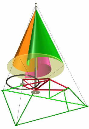

    Hôm nay hai cửa hàng xe điện của em ...bố cáo giải thể(đã nộp đơn) còn tồn lại khá nhiều xe và phu tùng. Em thấy bánh của nó là động cơ nam châm vĩnh cữu và cuộn dây 3 phase lúc quay ngược có phát ra điện thât mạnh. Cái này chế thành một quạt gió phát điện đem ra Phan Thiết để thắp sáng cho Thanh Long ra quả có khi lại hữu dụng đấy?

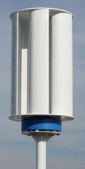

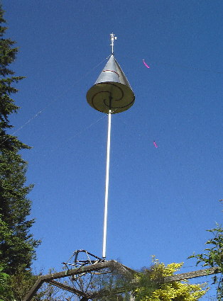

    Đầu tiên em nghĩ đến động cơ trục đứng chứ không phải trục ngang vì tốc độ góc của bánh xe điện tương đối chậm...vả lại với trình độ kỹ thuật thô sơ việc bám theo hướng gió của động cơ trục ngang em ko biết xử trí thế nào...có khi nó phi thân từ trên cao xuống thì khốn!
    Lên mạng tìm hiểu một số mẫu động cơ trục đứng:

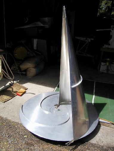

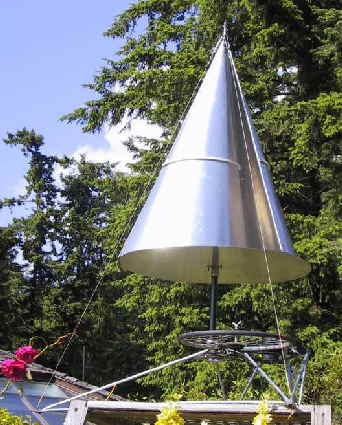

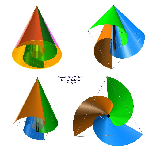

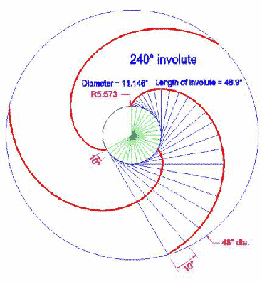

      Chong chóng hình chóp này có vẻ cho moment khởi động mạnh nhưng gia công có vẻ phê đấy, và sẽ kêu vù vù ko cho ai ngủ được đây!

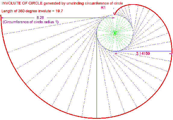

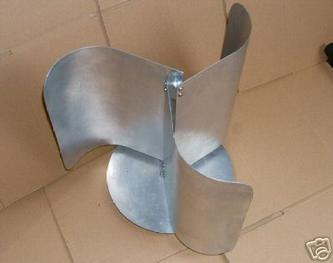

        Một số mẫu tham khảo,dễ bắt vô cái máy phát điện:

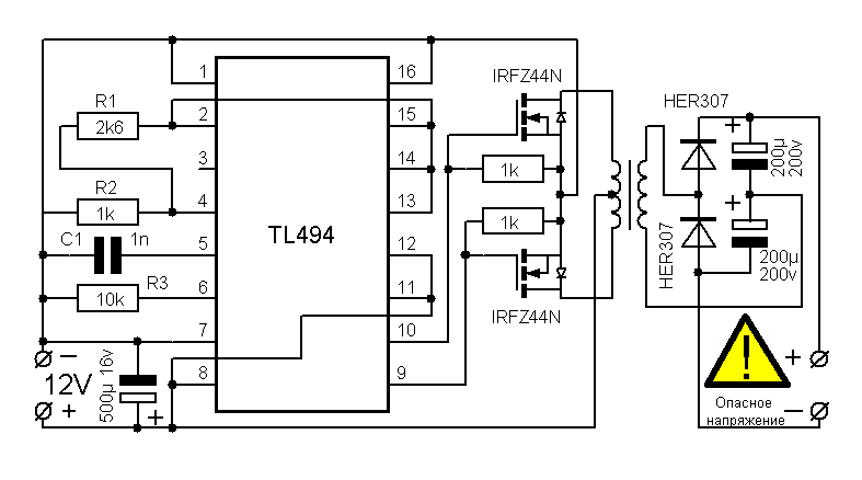

          Mạch điện từ bình accu để thắp bóng dây tóc 220v/100W:
          Chỉ còn thiếu mạch nạp cho accu nữa
          mạch này em thay bằng IRF3205 xài rất tốt

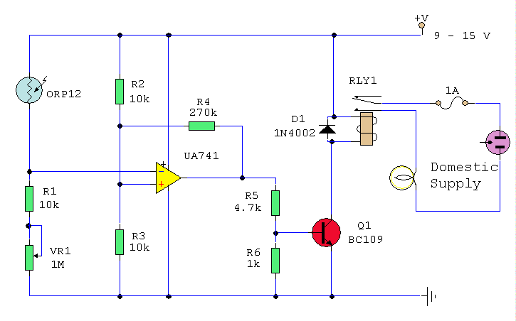

            Kế đến là mạch tự bật đèn khi trời tối( vì mình luôn luôn ...vắng mặt ngoài rẫy Thanh Long):
              Nguyên văn bởi Green_Age Xem bài viết
              - Nguyên lý mạch điều mạch điều khiển đèn khi trời tối và mạch thắp sáng đèn 220V như thế nào hả bạn ?. Bạn có thể giải thích đc ko ?. Cảm ơn Bạn rất nhiều.
                Nguyên văn bởi lackiuvn Xem bài viết
                Khi tối trời, điện trở của quang trở tăng lên, đầu vào IN- thấp hơn IN+, ngõ ra 741 lên mức cao, transistor dẫn relay, tiếp điểm relay đóng 220V thắp sáng đèn
                mạch này quá đơn giản đúng hông bạn?
