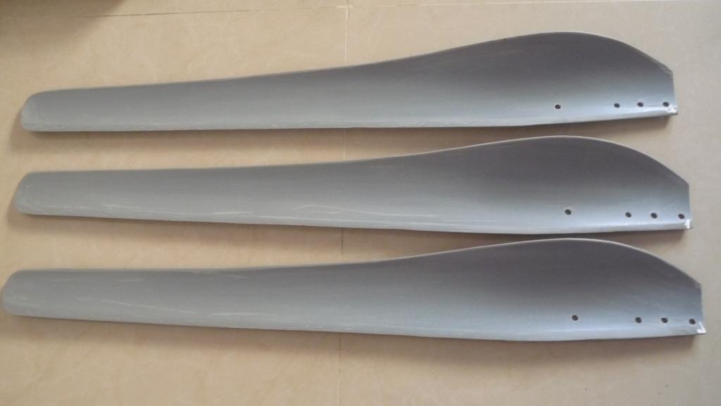

      Hơi dài dòng phải không các bạn? Nhưng chỉ những người thích thì mới đọc đến đây, còn không thì bỏ qua hoặc làm đại đi cho rồi. Bây giờ tôi không"tra tấn" bằng mớ lý thuyết tính toán nữa mà chỉ post kết qua mà tôi đã làm. Quan trọng nhất là phần cánh tôi dùng ống nhưa Bình minh ф168 dày 4.2mm cắt ra và dũa gọt cho đều nó có hình sau

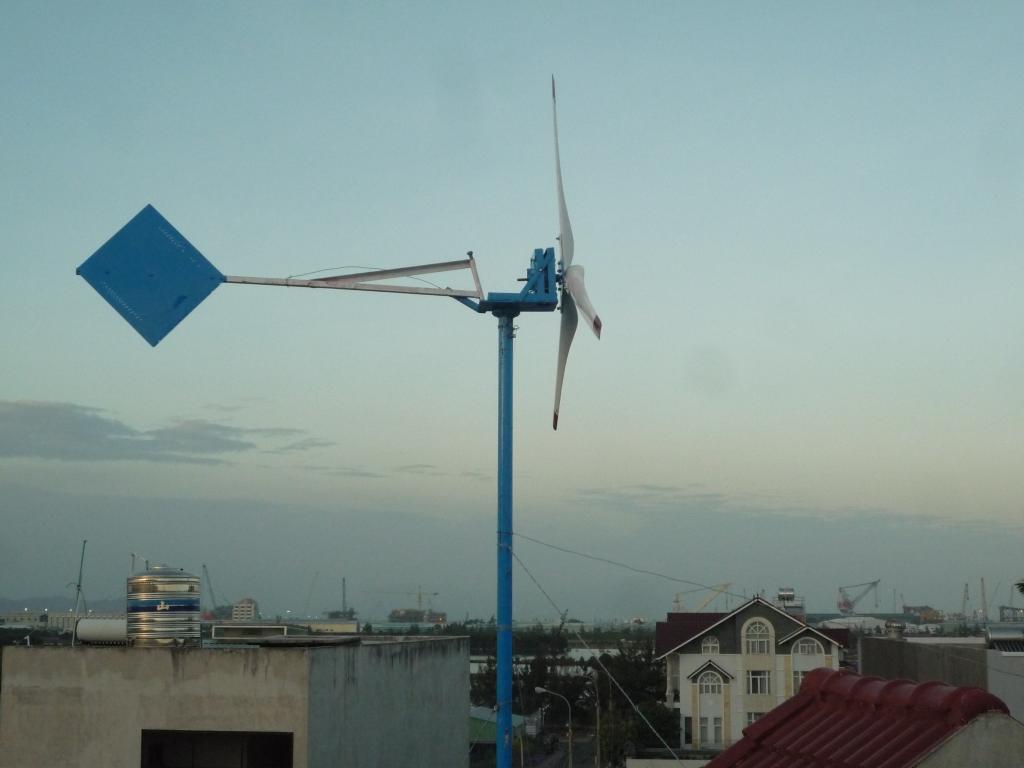

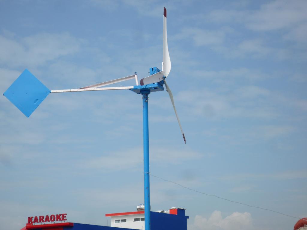

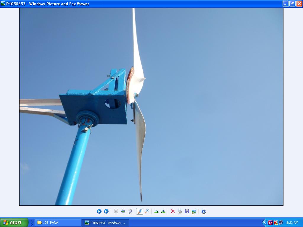

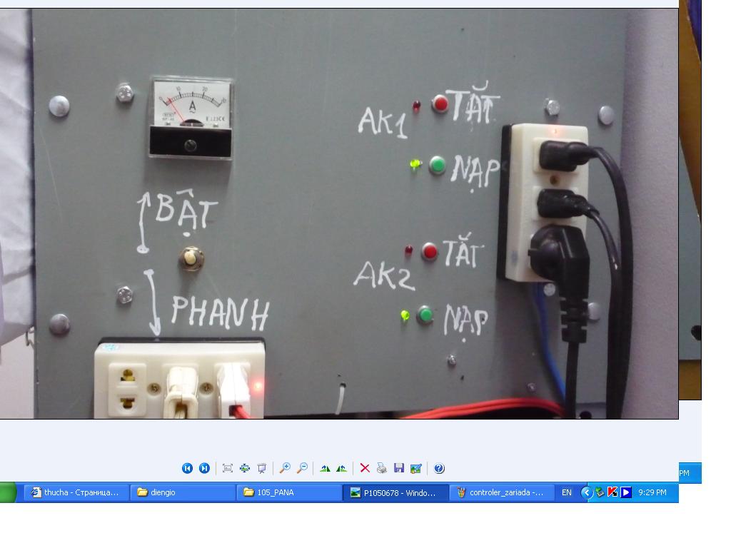

      Kết quả tôi dựng lên trên nóc nhà, trước khi dựng lên thì phải nối tắt 2 dây điện đầu ra ko cho nó quay (nếu nó quay ko tải thì sẽ lồng lên như ngưa đứt cương (vù ga) và phá hủy máy và tuabin. Trong quá trình sử dụng ko khi nào được để tuabin chạy ko tải. phải có mạch bóng đèn hoạc đoạn mayso mà đấu với đầu ra khi bật cong tac phanh (0.5--1Om)

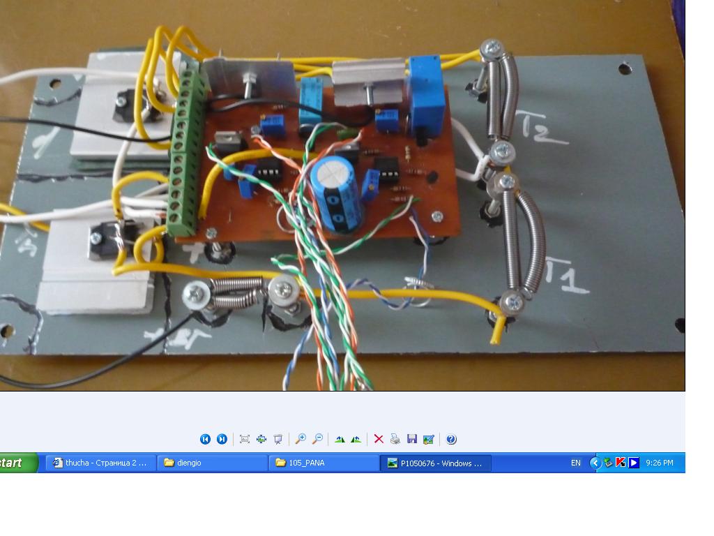

        Kết quả thật đáng ngạc nhien. như dự tính dòng nạp tùy theo gio. tiếc là ko có gì mà đo tốc độ gió cả nhưng khi gió mạnh thì dòng nap lên 10-12A-acquy 24v, còn bình thường thì 2-4a. Phải chế thêm bộ kiểm soát nạp cho ac quy. theo sơ đồ 555 như ai đó đã có POST trên. Đây là hình

          Bác [MENTION=43094]thucbao[/MENTION] có thể nói rõ hơn hệ thống điều khiển sạc được không ah? em đã bắt tay vào chế tạo windmill rồi nhưng bước làm điều khiển sạc đang bí quá (auto dump circuit) cảm ơn bác vì đã chia sẻ với anh em những kiến thức quý giá!

                              Mời bạn tham khảo vào link sau A New Solar / Wind Charge Controller Based on the 555 Chip nó bằng tiếng Anh nhưng trên sơ đồ có hết dữ kiện rồi. Làm theo sơ đồ dùng 555 là đơn giản nhất
