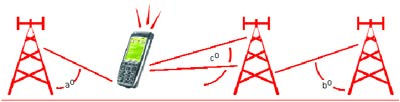

          máy của chị lanhuong dùng Cellular triangulation phải hem?
          - khi đã biết vị trí của 2 cái radio thì có thể đo góc độ đến 2 cái radio đó và tính vị trí của mình bằng lượng giác?

                    minh họa Cellular triangulation trong GPS và Galileo:

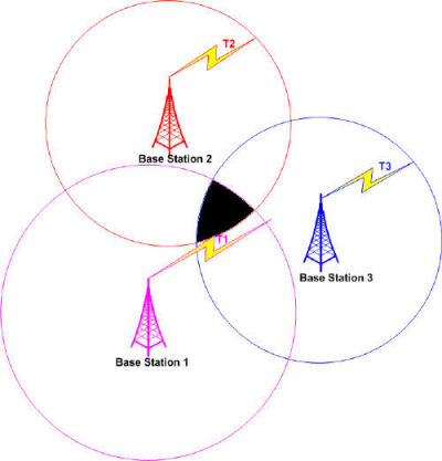

                              LanHuong Local Positioning System (*) đang dùng DS (Direct Spectrum - trải phổ trực tiếp) định vị, một phương pháp không mới. Lan Hương chọn trải phổ trực tiếp làm phuơng pháp định vị vì nó có hiệu quả rất cao, anh có thể đọc thêm về DS trên http://support.vnn.vn và rất nhiều tài liệu Anh - Hoa - Nhật ngữ khác trên mạng.
                              Nguyên tắc máy LLPS là một máy phát định thời gian (liên tục phát đi mã định vị theo khe thời gian) + một máy thu để nhận dữ liệu định vị và điều khiển (nếu có). Mọi thu thập tính toán diễn ra ở trạm quan trắc.
                              Trạm quan trắc (Positioning Unit - PU) nhận tín hiệu từ máy (các máy) LLPS, dùng trải phổ trực tiếp để xác định cự ly giữa hai antenna. Một cung tròn trên GIS với trạm quan trắc đó là tâm điểm xuất hiện.
                              Cuối cùng ta có hai cung định vị (ở hai máy - trạm quan trắc) đến hai trạm quan trắc. Do sẽ có hai điểm giao giữa hai cung tròn nên phải kết hợp với phương vị địa lý để loại điểm "ảo". Phần còn lại là giao hội trên GIS (bản đồ số địa lý) --> định vị mục tiêu. Chỉ báo định vị đến LLPS (hay, và tín hiệu điều khiển) sẽ thực hiện trong khe thời gian - address (khi có nhiều LLPS cùng hoạt động).
                              Hệ làm việc trong thời gian thực.

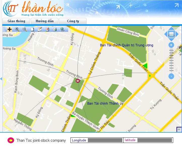

                              Tiến trình định vị dưới đây cho thấy 3 cung giao hội định vị một địa điểm tại đường Trương Định Quận 3 - Thành Phố Hồ Chí Minh. PU1 tại Cần Giuộc - Long An, PU2 tại Củ Chi - TP HCM và PU3 đặt tại Cầu Long Khánh huyện Cần Giờ TP HCM. Chi tiết định vị có thể yêu cầu độ chính xác hàng mét đến hàng centimet với rất nhiều chỉ tiêu.
