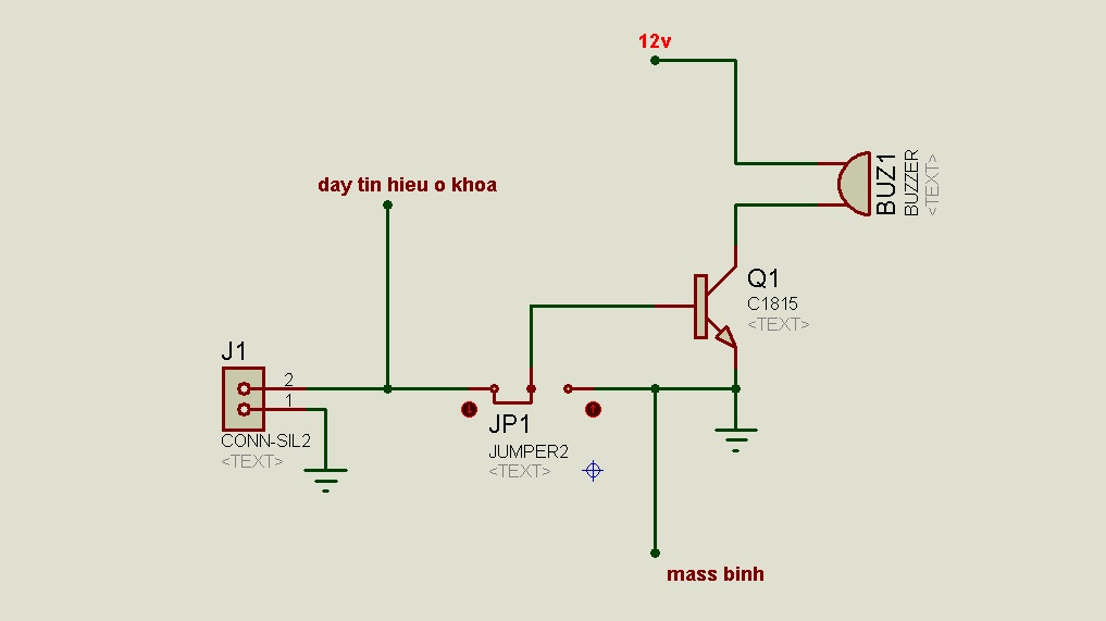

    code hoài ko chạy nên buồn buồn ngồi vẽ đại cái mạch cùi bắp, share cho anh em nào thích nghịch, vừa nhanh chóng, vừa ko hao bình, có sai sót ở đâu bác huynh giúp đỡ thêm nhé.
    làm hết cái này tầm 20k chắc đủ, nhà nào có luôn cái loa đồ chơi nào vứt thì tận dụng luôn, chống đc tí nào hay tí đó, kết hợp thêm cái remote 315MHz tìm xe thì tuyệt

    chú thích, J1 là cái tiếp điểm ngay ở khóa, jumper là công tắc 3 chân 2 trạng thái, cái còi có thể tận dụng cái còi xe máy luôn.
    mạch này có chức năng khi chưa tắt công tắc ngầm, mà ổ khóa bị ON, thì sẽ báo còi, đồng thời đề xe sẽ không nổ

          bác nên xài cảm biến rung cho tốt, cái này gọi là công tắc hành trình, dùng loại này có một số nhược điểm là về vị trí đặt, có thể bị cấn hay kẹt gì đó nếu để dưới yên xe, miếng lót yên có thể lúc thằng trộm ngồi lên nó chưa đóng, thằng trộm chạy rồi nó mới đóng thì mất cmnr dùng cảm biến rung đụng nhẹ vào xe là nó kêu luôn, rất nhạy.!

              đúng rồi mạch cảnh báo thì sao mà an toàn được, phải có mạch đi mass thì xe mới không nổ máy được.
              - xe khóa cổ ( bẻ cho 30s -60s)
              - cho thằng còi nó ngủ ( 20s-40s)
              - phá mạch đi mass sườn... chịu....
              nếu bác có cách nổ máy mà không ngắt mass thì hướng dẫn ae, xe máy e cũng không rành lắm!

                Em cũng tậm tịt lắm , phá rồi quen .
                mấy cái cảm biến rung này cũng không nhạy lắm , cứ nhẹ nhàng cạy ra ròi tháo là ra hết .
                  Cách nối tín hiệu mobin xuống mass thì có chống tốt không bác nhỉ? có cách nào các bác chỉ em phá với để học nghề mới!

                    tốt bác ạ. khi bác dừng xe tắt chìa khóa là lúc đóng mass máy xe sẽ tắt dần, muốn chạy bác phải mở khóa để ngắt mass. Thì bác nghĩ đi:
                    -ngoài ổ khóa chủ xe có thể có thêm một mạch nối mass vào bất kể chỗ nào trên sườn xe, ở đầu xe, phía trên lốc máy, dưới yên, hay là đuôi xe.
                    -muốn mở khóa bác phải mò ra được chỗ đóng mass, nếu theo cách thủ công thì.. ................. bác phải " cưỡng bức" dàn áo xe để kiếm chỗ đó! k đơn giản tí nào.
                    như mấy thằng trộm, cách đơn giản ăn cắp xe "k có mạch chống trôm" là đục cái ổ khóa để cắt mass. xe nào mà k có dè đằng trước thì dịch sợi dây ổ khóa hoặc cắt nó là xong! mình khuyên mấy bạn có xe đừng bao giờ tháo cái dè chắn đằng trước ha!

                        cái công tắc bí mật thì thằng con nít nó cũng mở được đó bác ạ. nó chỉ là gắn một cái công tắc nối mass rồi đặt ở đâu đó trong xe đừng cho ai biết. khi ấn vào nó sẽ cắt mass thì nổ được máy. cái công tắc này chỉ không cho mấy thằng bạn mượn xe phá hao xăng thôi!
